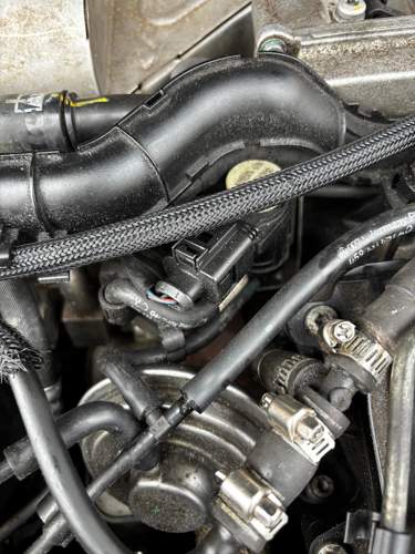

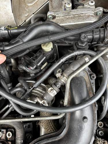

Habe meinen Audi nach einem Kurbelwellenschaden nun endlich wieder zusammen. Laufen tut er gut, jedoch finde ich einen Anschluss nicht vom AGR. Habe bereits bei einigen 3 Liter Modellen geschaut wo der Schlauch drauf könnte aber nichts passendes gefunden, da anders verbaute AGR‘s.
Im beigefügten Foto ein Bild vom Schlauch. Dieser steuert ein Ventil an, hält man einen Finger davor saugt er an und schließt/öffnet ein Ventil.
Wofür ist das Ventil und wohin gehört der Schlauch.
Über hilfreiche Antworten würde ich mich freuen :-)

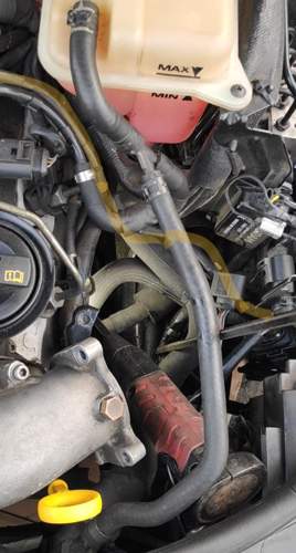

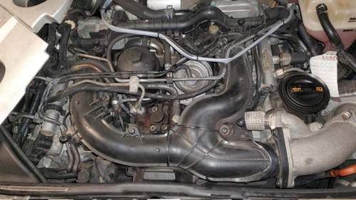

Vielleicht hilft Dir das Bild weiter
2.7

Evtl. die Bypass Steuerung des AGR Kühlers

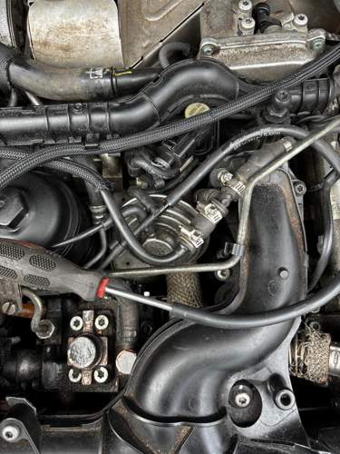

Der Schlauch geht zum Druckbehälter. Schau mal unten im Bereich Servoölbehälter.
Schau mal habe die Leitung markiert.
