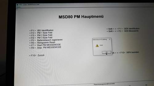

ich muss Zeitnah die AGM Batterie tauschen. Kann ich die einfach abklemmen und was muss danach alles neu eingestellt werden?
Habe irgendwo gelesen, das man über die Pole im Motorraum ein Ladegerät anschließen sollte um keine Einstellungen zu verlieren?
Die neue Batterie würde ich dann über INPA neu registrieren. Kaufe mir daher die gleiche Stärke um weniger Aufwand zu haben.

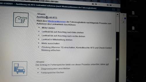

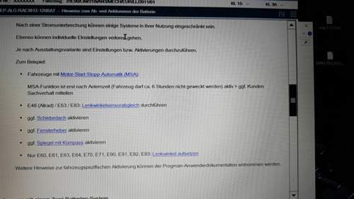

Eben gesehen bei Rheingold
Img-mt-2437187078558338696-20160519-235735
Img-mt-7779254210634172765-20160519-235346
Passt das so?
Img-mt-3517203607333706751-20160520-210205

Vielen Dank für den Ausdruck aus Rheingold. Bei meinem xDrive kam sofort nach dem Starten mit der neuen Batterie eine "Flut" an Fehlermeldungen (xDrive, DSC, ABS, usw. ausgefallen). Habe dann den Lenkwinkelsensor kalibriert (nach "Deiner" Anleitung) und dann gingen die Meldungen weg. Danach habe ich noch den Fehlerspeicher gelöscht. Auf der anschließenden Probefahrt gab es keine Auffälligkeiten.
