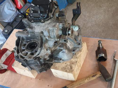

Moin zusammen,
zunächst vielen Dank für Eure Antworten.
Nun hatte ich gestern wieder Zeit, mich um den Agila B zu kümmern.
Tja, was soll ich sagen.. Es ist einfach zu wenig Platz an den Antriebswellenflanschen.
Meine Freundin und ich haben nun das Getriebe ausgebaut und dabei vorher die Antriebswellen an den Flanschen herausgezogen.
Also haben wir das Getriebe mit den beiden noch montierten Wellenflanschen ausgebaut.

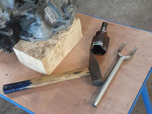

Als das Getriebe auf dem Tisch lag, konnten wir den linken Flansch mit einer Trenngabel mit 42mm Öffnung tatsächlich heraustreiben (Siehe Bilder).
Zwischen dem Getriebegehäuse und dem Flansch auf der rechten Seite war zu wenig Platz für die Trenngabel, da die Steigung der Trenngabel zu "steil" ist.
Dort konnten wir dann ein Radlager-Trennmesser ansetzen (siehe Bilder).
Das ging nun auch sehr zügig.
Die Simmerringe tragen die Bezeichnungen BE5630E (rechts) und AH2386L (links). Notfalls habe ich diese auch noch vermessen, eine Beschaffung wird kein Thema sein (das war ja die eigentliche Reparatur).

2025-06-08-auszug-m-trenngabel
2025-06-08-auszug-m-trennmesser
