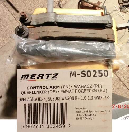

querlenker (laut atp 284 mm) ist zu lang und drängt rad nach außen . ABER. auf der rechten seite habe ich den querlenker ebf getauscht. das ist alles gut

und da war die meinung: der wagen ist NICHT im rahmen verzogen, aber mit den querlenkern steht er merkwürdig "breitbeinig" da. die könnten zumindest links ZU LANG sein (gekauft als set und identisch)

wenn der querlenker eine bestimmte länge hat (und gibt es laut atp-liste da für unterschiedliche baujahre unterschiedliche längen, manche länger, manche kürzer als 284 mm (oder vielleicht sogar einstellbar?),
dann wird doch der sturz bestimmt
durch das federbein (das ist fest mit den zwei schrauben am achsschenkel verbunden ist und oben im dom lagert und das ist insb. nicht in der LÄNGE einstellbar)
durch den spurstangen-kopf: der kann das rad senkrecht aufrichten, schiebt es dabei aber nach innen (also schielende räder wie in comics)

-Sturz: Querlenker ist für den Sturz maßgeblich. Der Sturz ist nicht einstellbar !
Querlenker: da gab es nur 2. 284mm bis 8.2003 und danach 8-10 mm länger ! (genaue Messung sehr schwer)

Querlenker kurz- lang
