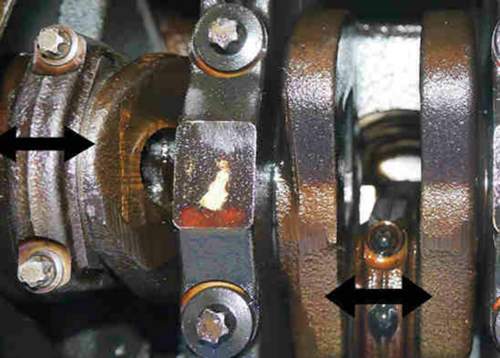

Auf dem Foto die Nr. 10 das sind die beiden Lagerschalen, an denen das Pleuel angemacht ist. Die Lager werden über kleine Bohrungen in der Kurbelwelle geschmiert. Wenn das Lagerspiel zu groß ist, fällt der Öldruck zu stark ab und die Öldruckkontrolllampe leuchtet auf.
Lager
Danke Läßt sich ohne vorsorglichen Austausch bzw Ausbau der Lager herausfinden, was die Ursache ist, z.B. gehörmäßig?
Lassen sich defekte Lager nicht ersetzen oder ist das zu aufwendig?
Austausch der Lagerschalen macht nur Sinn mit kompletter Motorrevision, und das kostet das Mehrfache des Fahrzeugwerts. Wenn es ein Lagerschaden ist, sollte das bei höheren Drehzahlen hörbar sein, aber wenn er auf Grund anderer Probleme höhere Drehzahlen nicht erreicht, dann geht das auch nicht. Bei mir war es ab 90-95 km/h deutlich spürbar, weshalb ich die letzten Monate vor dem Autotod nie schneller fuhr.

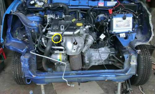

Der Öldruckschalter kann von unten mit einem 24er Gabelschlüssel de-/montiert
werden, wenn man keine Klimaanlage hat. Sonst wird es sehr eng.
Da muss man sich aber drunterlegen !!

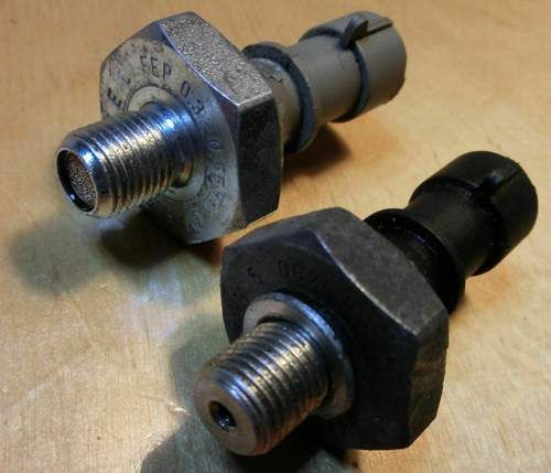

Laut TIS sollte der Öldruck im Leerlauf bei Betriebstemperatur 1,5 Bar
betragen. Bei einem Standart- Öldruckschalter geht das Licht aber schon
bei ca. 0,4 Bar aus.
Ich sehe das nicht so kritisch. Wesentlich ist ein ausreichender Ölstrom
an jedem Gleitlager und nicht der Druck. Dieser kann von aussen aber
nicht gemessen werden.
Wenn der Motor schlecht zieht, ist das ein schlechtes Zeichen.

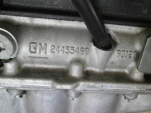

Übrigens hat der Z12XEP 80 PS, der Z12XE hat 75 PS.
Oeldruckschalter-einbaulage
Oeldruckschalter
ja kannst du tauschen, wird aber zu 90% nichts bringen...
Danke. Muß man schauen, ob ich das Teil anhand des Fotos lokalisieren kann.
Ich hatte eigentlich vor, von unserem anderen Agila den Öldruckschalter schnell aus- und testweise einzubauen, dann brauche ich keinen Ersatz zu bestellen und darauf zu warten, aber der andere hat eine Klimaanlage und wenn es "sehr eng" wird, kann ich das vermutlich vergessen.
Sorry, bin Laie, was ist daraus zu folgern?
Aber ob der Ölstrom gleichwohl ausreichend ist kann man ja anscheinend erst feststellen, wenn er es nicht ist - und der Motor verreckt. Insofern ....
Läßt sich nicht ohne Ersetzen der Ölpumpe überprüfen, ob diese defekt ist?
Ich habe die Motorbezeichnung aus einer Tabelle aus dem Netz genommen, da ich nur sicher weiß, daß der Motor 1.2l und 75 PS hat. Gibt es andere Anhaltspunkte, Eintragung in der Zulassung oder Merkmale/Beschriftungen des Motors, anhand derer sich das verifizieren läßt?
