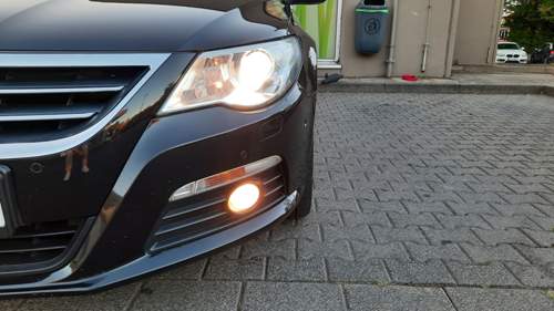

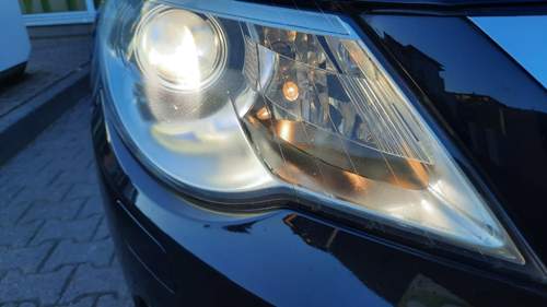

Hier noch ein Bild von der Front! Was ich bis jetzt immer noch nicht verstanden habe ist , dass alle leuchtmittel funktionieren. Wie soll ich das verstehen es muss doch mindestens eine Birne defekt sein, wenn das die Ursache ist.
Beim Start läuft alles wie es sein soll. Nebelscheinwerfer gehen an sobald rechts und links eingeschlagen wird. Selbsttest der Xenon auch i.o. also hoch, runter , rechts , links.
Das Auto kann echt einen zum verzweifeln bringen.

Hier nochmal ein Bild mit allen Lichtern an !
