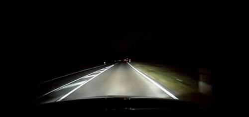

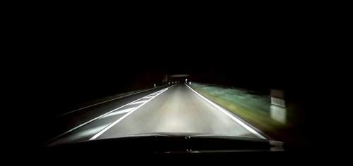

Seit dem bin ich mit der Leuchtweite etwas unzufrieden, gefühlt leuchtet der Lichtkegel nicht weiter als 50 Meter. Ich habe mal paar Bilder aufgenommen von meiner Dashcam hochgeladen. Diese sind auch an zwei unterschiedlichen Tagen entstanden.
Serie 1-3 ist paar Sekunden hintereinander. Da sieht man den Leitpfosten - geschätzt 10m, 5m und auf höhe des Autos. Der nächste Leitpfosten (50m) entfernt wird nur noch ganz leicht angeleuchtet. Alles danach ist dunkel.
Ich hoffe die Bilder zeigen das Bild deutlich und ihr könnt mir sagen, ob alles seine Richtigkeit hat oder ich doch noch mal zum FOH fahren sollte um die Einstellung prüfen zu lassen.

Ich bin mal meine Dashcam durchgegangen und habe ein Vergleichsbild für dich hochgeladen.
Meine SW wurden im September neu eingestellt und sind meiner Meinung nach nun perfekt. (kommt auf dem Bild leider nicht so gut rüber). Sie leuchten Weit und blenden den Gegenverkehr nicht. Davor waren Sie, vor allem der linke auch zu niedrig und haben nicht so weit geleuchtet.
Bei dir kann man es am Besten mit "Serie3" vergleichen. Hier sieht man bei dir, dass das Licht in der Mitte vor den 50m schon zu Ende ist, wobei es bei mir über die 50m leuchtet.
Links refeflektiert auch der Pfosten in 100m schon, bei dir ganz leicht wenn überhaupt.
Am weitesten leuchtet natürlich der Rechte SW, der 100m macht.
SW Reichweite
Danke für das Bild. Sieht auf den ersten Blick aber fast so aus, als wenn die Straße leichte Steigung hat.
Aber von den Leitpfosten hast du Recht. Links sieht man bei mir den Ansatz von 100m und rechts ist da ja gar nichts, nicht Mal eine Reflektion.
Oder erst ist bei mir einfach im Stadtlicht Modus stehengeblieben und schaltet nicht weiter um. Gefahren bin ich 70 und 100 km/h.
Also die Stelle ist eben. Aber kann an der Dashcam liegen, da unsere unterschiedliche Blickwinkel und Befestigungspositionen haben.

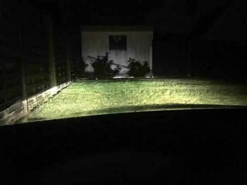

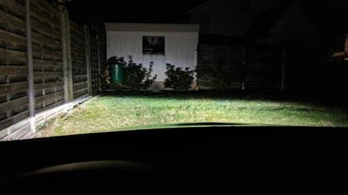

Hab ein Bild zum Vergleich gefunden.
Von heute und vom 31.01.2018.
Damals zu hoch oder nach der Inspektion zu tief?
Das Grundstück hinten geht ein Stück hoch, aber die Ausleuchtung sieht aktuell komplett anders aus. 😕
Bin mir sehr sicher, dass damals wie heute die intelligente Lichteinstellung eingestellt ist und war, sowie "Rechtsverkehr".
