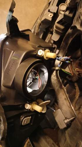

Hallo, ich war heute beim Schrottplatz und habe zwei neue 8 polige Stecker besorgt. 5€ in die Kaffeetasse fand ich sehr fair. Hierbei habe ich festgestellt, dass die Stecker links und rechts unterschiedliche Kabelfarben haben. Auf dem erstem Bild sind die beiden Stecker Rechts abgebildet. Dann jeweils der rechte Stecker einzelt. Auf dem letztem Bild sind beide neuen dargestellt. Der rechte ist von der linken Seite. Ich hatte erst wieder versucht, die AFL einzubauen und mir ist ein Pin vom Blinkteil abgebrochen. Hatte also die Kabel erst wieder umgepinnt. Beim anschließen der neuen Scheinwerfer geht das Licht mit Fernlicht und Standlicht.Also mit der Steckerbelegung 10 Polig. Eigentlich müsste ja auch der Blinker gehen, laut beigefügtem Halogen-SW Bild links ist ja Blinker-Plus Pin 5..Ebenfalls habe ich die Farben vom Stecker neu mit dem Bild verglichen und einige andere Farben gefunden. Ebenfalls war ich auch in der Nähe von der GTÜ Prüfstelle und habe nachgefragt, ob man so einfach die AFL Scheinwerfer gegen normale austauschen darf. Erst meinte er, dass es durchaus, bei zugehörigem und mit E Prüfnummer, geht. Bei genauerer Nachfrage wollte er auf die Hauptstelle verweisen. Der andere Prüfer erwähnte, dass es keine Fehlermeldung geben darf.

So, habe den PIN 10 Masse auf PIN 8 umgesteckt. Dann den Scheinwerfer und den LWR angeschlossen. Licht geht, aber Blinker nicht..der LWR rappelt im Blinkerrythmus.. muss also angesteuert werden vom Blinkgeber?

Dann haste die PINs vertauscht und falsch gezählt.
Blinker ist SCHWARZ/WEISS oder SCHWARZ/GRÜN.
SCHWARZ/WEISS heisst,dass das Kabel mehr SCHWARZ als WEISS ist.
Bei Kabelfarbe WEISS/SCHWARZ isses genau umgekehrt.
Mehr WEISS als SCHWARZ.
Die Pinnummerierung ist doch auf dem Stecker aufgedruckt !
Normalerweise kann man da nix verwechseln.
Haste Probleme mit Kabelfarben ?
ich wollte nur den aktuellen Stand der sehr langen Umbauaktion mitteilen..habe die alten Stecker wieder auf Start zurück gebastelt bzw. gepfuscht..und die alten AFL Scheinwerfer wieder zum laufen gebracht. Das musste so sein, weil der Wagen nach dem Wochenende gebraucht wird und ich kein Entpinner-Werkzeug habe..Koffer kostet 250€ und der passende auch schon 50€ bei Heil und Sohn..werde die AU beim Boschdienst machen und evtl. kann ich den dann bei denen ausleihen..der einzige Vorteil dieser ganzen Aktion ist, dass ich jetzt sämtliche Schrottplätze der Umgebung kenne.dann noch ein Tip für den Blinkerhalter im Scheinwerfer..konnte keinen passenden für den AFL Scheinwerfer Opel Meriva A finden..aber habe festgestellt, dass es wohl viele ähnliche Masse-Kontakt Teile gibt. Konnte von anderem austauschen und funktioniert wieder. Der Blinker hat nicht funktioniert, weil schon im best price Scheinwerfer von TYC nicht gehen..Die Pins 1-5 habe ich ja nicht verändert..
