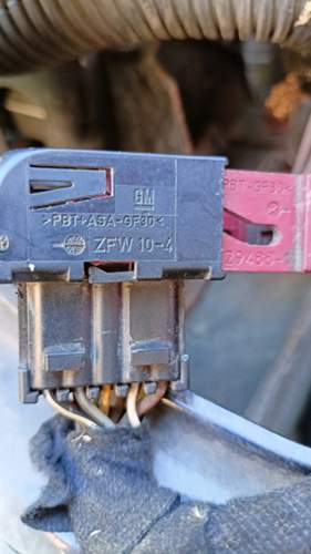

Werde aber auch ein Bild vom AFL Stecker einpflegen..

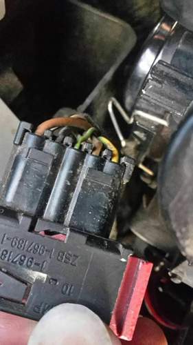

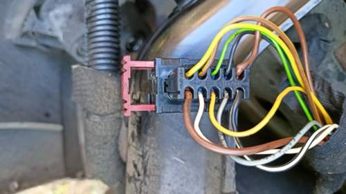

Werde auch mal einige Bilder vom Scheinwerfer einstellen..hatte auch immer Probleme mit der Stromversorgung und musste ständig die Kabel flicken..
Waldgrobi

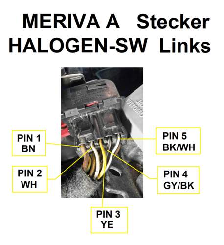

Ich hab zwar Bilder im Netz gefunden,aber so brauchbar sind die nicht gerade.
Ein mit Silikonspray getränkter Lappen hätte da einiges verbessert.
Die PINs 1 bis 5 kann man noch einigermaßen identifizieren.
Bei der Rückseite 6 bis 10 wird's schon schwieriger.
Wenn da auf PIN 6 volle 12 Volt anliegen bei eingeschaltenem Abblendlicht,kannste das so lassen.
Das müsste Kabelfarbe GELB sein.
Auf PIN 7 ( vermutlich BRAUN/GELB ) muss viel weniger Spannung snliegen.
Das Kabel auf PIN 8 ( auch GELB ??? ) musst Du auspinnen und abisolieren oder auf PIN 10 einpinnen,falls da kein männlicher Kontakt am HALOGEN-Scheinwerfer verbaut ist.
Und das dicke braune Massekabel kommt in den PIN 8.
Den PIN 9 ( sieht aus wie SCHWARZ,wird aber nur Dreck sein und auch BRAUN sein...) kannste auch einfach drinlassen.
PIN 1 bis 5
PIN 6 bis 10
Hier die korrekte Pinbelegung vom linken HALOGEN-Scheinwerfer
Pinbelegung HALOGEN-Scheinwerfer links
Bild #210520733

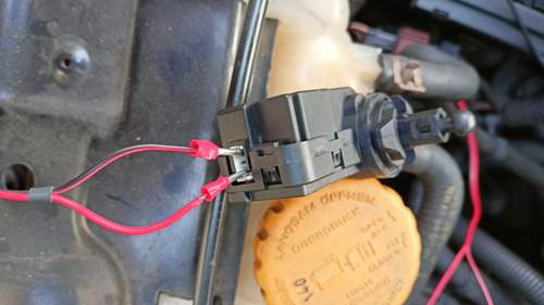

Ich habe heute nach eurer Anweisung die Kabel umgeegt. Leider wird der LWS nicht angesteuert und der Blinker geht auch nicht!
Waldgrobi
Nochmals Hallo,
ich habe den Stellmotor mal von der Batterie mit Plus und Minus versorgt. Ging etwas umständlich und es gehen auch beide nicht. Eigentlich etwas ungewöhnlich, aber möglich.Habe einige Fotos geladen..unter anderem die neue Stecker-Belegung. Ich habe Masse von PIN 10 an PIN 8 und Strom von PIN 9 an PIN 6. An PIN 6 war kein Strom und das Kabel ist wirklich schwarz. Jetzt werde ich erstmal neue LWR besorgen bzw. prüfen lassen und leider gehen die Blinker immer noch nicht!
Waldgrobi
+3

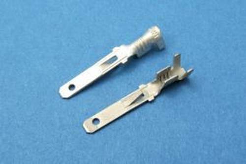

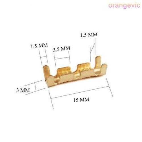

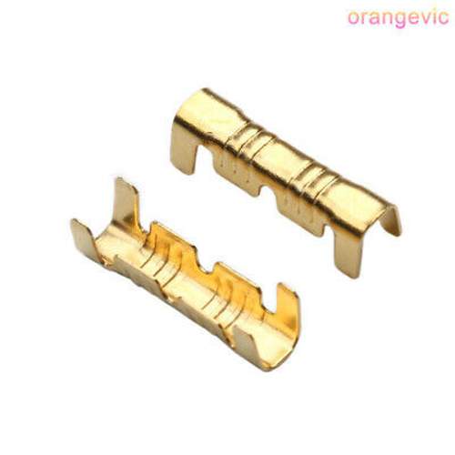

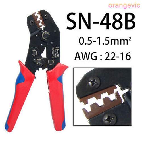

Sorry,aber wie Du das machst,kann's evtl. nicht funzen.
1.
Man schneidet keine Kabel durch knapp hinterm Stecker ab.
Entweder min.10 cm Kabellaenge dranlassen oder Stecker zerlegen und Kabel auspinnen.
2.
Man verwendet diese Quetschverbinder nicht.
Das ist Mega-Murks.
Das macht man mit ner gescheiten Crimpzange und passenden Verbindern.
Hier z.B.
https://www.ebay.de/itm/373625041421?...
Die 12 € sollte Dir Dein Moppel schon wert sein.
Anschliessend mit Schrumpfschlauch versiegeln.
Crimpzange
Kabelverbinder
Abmessungen
+3
Hier habe ich nochmal den Vorgang aufgeführt.

Vielen Dank für Antwort, aber sollte erst einmal nur zur Kontrolle sein. Das mit dem zu kurzem abschneiden hatte mich dann auch geärgert..Schrumpfschlauch in jedweder Ausführung und Crimpzangen habe ich zur Genüge.
