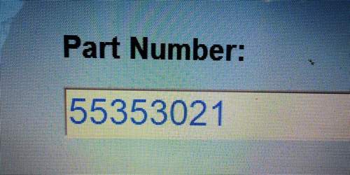

Ich habe ja ein OP-COM und wenn ich auf das TCM gehe bringt er mir nur diesen Fehler, leider.
Im Bild Teilenummer TCM also gehe ich davon aus das ich auf dem TCM bin.
