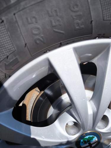

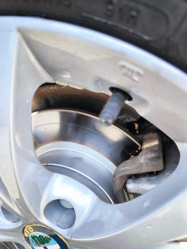

Hört man Geräusche (schleifen?) und hast Du Rad mal abgemacht? Falls ja, bitte Bilder

Das sind die Bilder der Scheibe.
Bild #211639891
Bild #211639893
Was soll mit der Scheibe sein? Sieht doch gut aus.
Gruß Metalhead
Sehe da auch keinen Grund die zu erneuern. Neue Bremsseile organisieren und einbauen lassen. In der Zukunft immer die handbremse beim Parken anziehen. Sie nicht zu bewegen führt zu diesen Gammelschäden.

Er war der Ansicht dass die Scheibe zwar heiß geworden ist aber es wäre hinten nicht so dramatisch die jetzt neu zu machen. Wenn ihr auch der Meinung seid dann bin ich ja beruhigt. Für mich sehe es so aus als wäre sie blau angelaufen und müsste neu.
