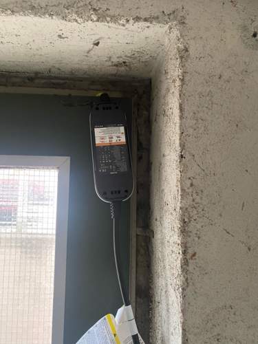

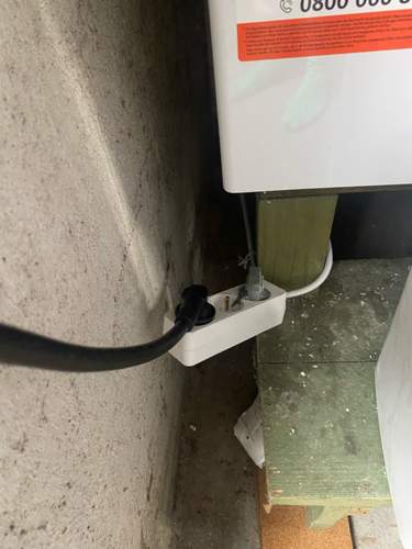

Ich wohne in einem drei Parteien Haus. Eine Partei besitzt einen E-Smart und einen Škoda Superb Hybrid.
Grundsätzlich hängt permanent ein Fahrzeug am Laden.
Wir verfügen jedoch nicht über eine Wallbox, dass E-Auto Ladegerät teilt sich einen Platz mit der Waschmaschine an einer Mehrfachsteckdose. Genaues dazu auf den Bildern.
Ist dieses Laden ungefährlich ? Ich mach mir etwas sorgen das die Leitungen (altes Haus) dem nicht standhalten. Auf Nachfrage bei den Nachbarn wurde es als normales Laden betitelt.

Dem Mieter ist in diesem Fall ja nicht zu trauen, wenn man überlegt, wie da zuvor am Mehrfachstecker die zwei großen Haushaltsverbraucher (Ladestation und Waschmaschine) gleichzeitig angeschlossen waren.

Nach meinem Wissen reicht es aus, wenn ein Fachbetrieb die Elektrik abnimmt. Da hier aber gar nicht die Elektrik verändert wurde, fällt das auch weg. Hier wurde eine Verlängerung verwendet. Das ist falsch und verboten. Fertig.

Grundsätzlich hast Du Recht aber man sollte darauf achten, dass eine Steckdose zum Auto laden eine eigens abgesicherte Steckdose ohne andere Verbraucher hat. Und die muss erst installiert werden. Man sollte nicht einfach eine Steckdose nehmen, die eh schon da ist. Das geht ziemlich sicher in die Hose.

Wenn eine normale Schukodose schon da ist, kann man die prüfen (lassen) und fertig. Das gilt übrigens für jedes andere elektrische Gerät auch.
