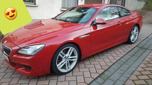

durch den vin decorder habe ich herausgefunden, dass ich ein Lowslung sports suspension habe. Ist das mit Adaptive Drive oder ohne?
Danke im Voraus und einen schönen Sonntag

SA230=Sportfahrwerk mit Tieferlegung
wenn mit Adaptive Drive würde das in der Ausstattungsliste stehen.

"Lowslung sports suspension" ist erstmal nur Sportfahrwerk und Tieferlegung.
Und "Adaptive Drive" ist ja Werbesprache. Schauen wir also mal nach der Essenz: haben die Dämfer eine elektronische Regelbarkeit oder nicht? Wenn ja: müssen Kabel dahin gehen, wenn nicht: gehen keine Kabel zu den Dämpfern.
Schauen wir doch mal in den Teilekatalog:
http://de.bmwfans.info/.../
Schwingungsdämpfer Vorderachse
Diese Fahrzeuge haben an der Vorderachse: die Teile 6,7,8, wo das elektrische Signal zu der EDC-Regelung an den Dämpfer geht.
Die nicht-elektronischen Dämpfer hingegen haben einfach die einfache Schutzkappe 5.
Haube auf, Blick auf die Federdome, dann weißt du was mehr als jetzt.

und ja das Thema passt hier rein. Da es sich um meinen 640i f13 handelt.
Sollte Dein Wagen über Adaptive Drive verfügen, müsstest Du die
SA-Nr. 2VA
in der Ausstattungsliste finden.

Ne, sieht nicht danach aus. Habe wohl nur S230 Lowslung sports suspension. Soweit ich das hier sehe.

Besser ist doch, du schaust direkt an dein Auto:
Hier exemplarisch die Vorderachs-Versionen eines F13 640i
1) EDC-Dämpfer dran sein oder normale Dämpfer.
2) entweder ein Stabilisator mit aktiver hydraulischer Verstellung oder ein klassischer passiver Stabilisator.
Hinterachse: an sich die gleichen Bauteilvariationen
3) optional noch eine HSR: Hinterachs-Schräglaufwinkelregelung, also eine Art Hinterachslenkung
Und der ganze Kram ist dann in diverse BMW-Pakete eingebunden.
Elektronische Dämpfer Control (EDC) (S223A)
Adaptive Drive (S2VAA)
Dynamic Drive (S229A)
Integral-Aktivlenkung (S2VHA) für die Einbindung der HSR
Das sieht man dort im Teilekatalog auch sehr gut. Da kann man auf diese Bezeichnungen der Sonderausstattungen auch drauf klicken und sieht dann die Unterscheide in den Teilegruppen.
Mir wäre das konkrete Nachschauen direkt am Auto bedeutend aussagekräftiger als das Vertrauen auf irgendwelche SA-Listen.
