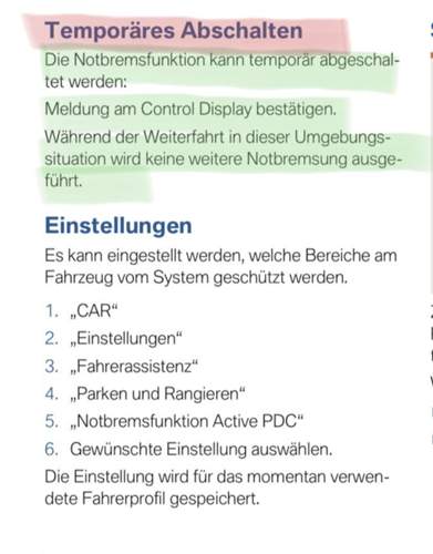

Was hat der Notbremsassistent mit der Rekuperation zu tun? Du hast ja selbst geschrieben, dass die Abstandsregelung (ACC) bereits deaktiviert wurde und es nichts mit dem "Fahren mit Tempomat" zu tun hat.
Weder Titel noch der Eingangsbeitrag waren wegen Rechtschreibfehler und mangelnder Mühe zur zutreffenden Beschreibung leicht verständlich. Da musst du uns auch schon zugestehen, dass wir bei der Bereinigung von "geschlampten" Threads nicht sofort den Kern der Frage verstehen, aber solche Titel für andere User nicht so lassen können.
Und selbstverständlich können wir den Titel auch erneut gerne so anpassen, dass er zum Kern deiner Frage passt - aber mir fällt es gerade schwer zu verstehen was du hier meinst.
Ich bleibe bei deinen Ausführungen dabei, dass ich davon ausgehe, dass es sich um den Notbremsassistenten bei dir handelt. Versuch doch mal diesen temporär abzustellen, dann merkst du, ob du vielleicht einfach zu schnell zu nah auffährst...
VG
Chris

Versuch doch mal bitte den Notbremsassistent temporär abzuschalten, ob er dann immernoch dasselbe Verhalten zeigt - und gib uns Bescheid. @BMWizzle
Ich finde dein Thema schon berechtigt und daher würde ich diesen Punkt auch gerne ausschließen. Besten Dank.

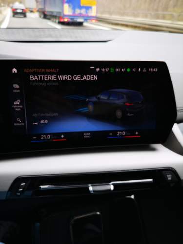

There are two stages of such slowdown. The difference can be observed on the vehicle status screen.
Also um auch von meiner Seite noch mal das Thema aufzugreifen, nun nach mehr als 2000km, es ist definitiv Teil der Rekupeartionsstrategie, denn ab einer geiwissen Geschwindigkeit (ca. 40-50kmh), geht das Auto in die Rekuperation. Abschalten bzw. Einstellen geht nicht (wenigstenst beim Mild-Hybrid nicht). Klar, ist vielleicht etwas zu viel Rekuperation, aber ich glaube, damit müssen wir uns abfinden.
Ist auch beim Plugin Hybrid so und wie schon geschrieben nicht deaktivierbar.
Die adaptive Rekuperation ist immer im Hintergrund aktiv, auch wenn keine Zielführung oder ein Assistent aktiv ist.
Es wird bei Kreuzungen, Kreisverkehren, anderen Verkehrsteilnehmern aber auch bei Gefällstrecken rekuperiert und damit immer leicht verzögert.
