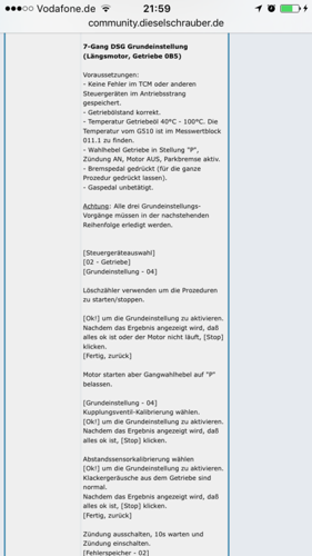

http://community.dieselschrauber.de/viewtopic.php?t=27262

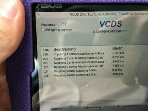

Ist es das hier ? Ich komme damit nicht weiter , da das Menü bei mir so wie auf dem Bild ausschaut
Weiter unten ist der Längsmotor , siehe Bild. Hast du nicht auch Vibrationen im Stand auf Fahrstufe D?
ja gaanz leicht.. werde das beobachte es wurde ja grad die Leiterplatte getauscht..
Wenn ich das Kupplungsventile Kalibrieren muss erscheint, dass ich bremse und Gas drücken und halten muss. Wenn ich dies mache erscheint die Lampe für das vorglühen ? 🙁 und es läuft über 10 min ohne Abschluss
..wenn du noch Umdrehungen um 2000 hättest, würde ich sagen, dass es DPF Regeneration im Stand ist.. :-)
Aber keine Angst, da müsstest du im STG 01 sein..
Ich war da im StG 01 also motorelektroniik. Das es im Getriebe StG 02 gleich der Fehler kommt wie auf dem Bild
