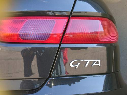

Ich bin nen 156er GTA 10 Jahre lang gefahren und schon gleich am Anfang die
"Ecken" in den Kotflügeln mit Wachs "versiegelt".. 🙂
Anbei die letzten fotos von meinem GTA
Dsc
Gta-csc
Gta-motor-neu
