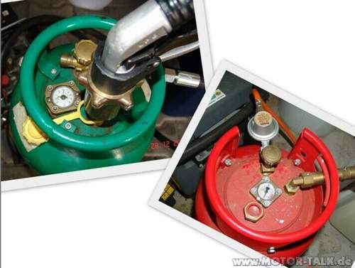

Schon richtig, diese Flaschen haben aber auch Füllstopp und Füllanzeige nebst Sicherheitsventil.
Dann gibt es noch die Unterscheidung Grün erlaubt und Rot nicht.
Sind aber keine Campingasflaschen im üblichen Sinn ........
Sehe ich im Aufstellbereich der Flasche (Foto) jeweils elektrische Fahrzeuganlagen?
Der Flaschenbereich bildet eine Ex-Zone und der Aufstellungsbereich muss räumlich gasdicht zu Zündquellen getrennt sein!
DVGW Arbeitsblatt G607 / DIN EN 1949, BGV D34, zu verwendende Prüfbescheinigung im Gewerbe BGG 935.
Am besten informieren Sie den Fahrzeugbesitzer/ Eigentümer so am Rande mal darüber- auch wenn er kein Gewerbe betreibt!
