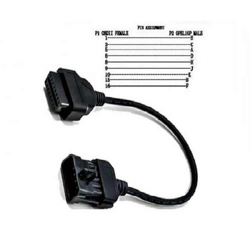

ich habe aktuell Schwierigkeiten mit meinem Diagnosegerät (OP-COM ODB2) das Simtec-Steuergerät von meinem Oüel Calibra (16V mit X20XEV Motor) anzusprechen. Ist ein Simtec 56.1. von 1995. Offensichtlich gibt es von dem hier schon zitierten Adapterkabel von OBD2 auf Opel 10-pin am Calibra mindestens zwei verschiedene Versionen. Bei einer sind fünf Pins belegt und bei der anderen alle zehn:
Version 1
Opel Stecker Pin F (+12V Spannung / Batterie) - OBD2 Buchse Pin 16
Opel Stecker Pin K (ISO 9141-2 L Line) - OBD2 Buchse Pin 15
Opel Stecker Pin G (ISO 9141-2 K Line) - OBD2 Buchse Pin 7
Opel Stecker Pin A (Fahrzeug Masse) - OBD2 Buchse Pin 4
Opel Stecker Pin A (Signal Masse) - OBD2 Buchse Pin 5
Version 2
E an 1 Slow self-diagnostic codes out.
C an 3 Automatic transmission slow self-diagnostic codes. Transmission diagnostic (L-Line).
A an 5 Ground
D an 6 Trip computer slow self-diagnostic codes. Engine diagnostic K-Line.
H an 8 Cruise control, ATWS slow self-diagnostic codes.
J an 9 4WD slow self-diagnostic codes.
K an 10 ABS slow self-diagnostic codes. ABS L-Line.
B an 15 Slow self-diagnostic codes. Engine diagnostic K-Line.
F an 16 Accumulator +12v
G N/C Automatic transmission, engine, ABS diagnostic K-Line
Beide Versionen werden im Netz als funktionierend angeboten. Kann mir jemand sagen, ob Version 1 oder 2 die richtige ist?
Danke euch im Voraus.

bis auf Pin K würde Version 1 daher hinkommen, wenn man die Diagnosereizleitungen nicht braucht.
Bei dem zweiten Adapter muss die K-Line am Opel 10-Pin auf D oder B rauskommen, denn G ist ja gar nicht verbunden (N/C steht für Not Connected).
Version 2 (die habe ich) passt demgemäß also überhaupt nicht, da die K-Line beim Calibra nur auf Pin G liegt. Und der ist überhaupt nicht angeschlossen...
Ich habe mich bei der Version 2 auch nicht verschrieben, das ist Copy & Paste vom Anbieter. Also belegungstechnisch ziemlich daneben, siehe Bild. Wie soll sowas funktionieren?
OBD2 Adapter auf Opel 10-pin
Hast du denn den realen Adapter 2, der dir vorliegt, mal durchgeklingelt (Multimeter => Durchgangsprüfung und dann ausklingeln, welcher Pin wirklich mit welchem anderen verbunden ist) und gegen die Doku des Anbieters verglichen?
Gerade so China-Anbieter (und die Schrift da legt schon nahe, dass es ein China-Anbieter ist) haben alle möglich an sinnloser oder falscher "Doku".
Und hast du die Liste von calibra-team mal mit deinem Auto abgeglichen?
Es wird Zeit, dass du mal bisschen näher an die konkreten Objekte rangehst, die dir da vorliegen (deinen Adapter, dein Auto) und nicht nur auf die Doku dazu.
Aber ja: von der Doku her, kann der Adapter 2 nicht klappen, weil sich die 2 auf G nicht finden.

Kurze Antwort: du brauchst nen Adapter, wo G, F, A belegt sind.

Zusammenfassend ist für alle nachfolgenden und interessierten Leser zu sagen: für das oben beschriebene Problem benötigt man:
Version 1
Ich habe einen neuen Version 1-Adapter gekauft, durchgemessen, für gut befunden und siehe da, jetzt funktioniert's. Ich kann beim Calibra jetzt alle Funktionen, die das OP-COM für die alten Steuergeräte zur Verfügung stellt, nutzen. Den Security Code braucht man natürlich auch. Der ist bei den alten Autos leider häufig verloren und nur noch über eine Anfrage bei Opel in Erfahrung zu bringen.
