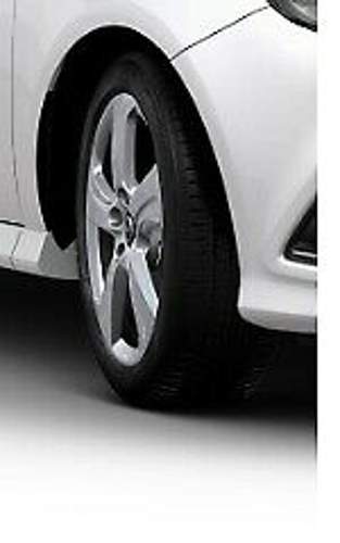

Auslieferung zur Zeit mit silberner Corsa OPC Leichtmetallfelge 7J x 17 im 5-Speichen-Design, POC-Code PWX.
Bild siehe auf der Seite von Opel-Infos fast ganz unten.
Bereifung von GoodYear.

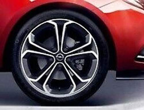

Also ich hab mir das mal auf dem Bild angeschaut.
Wenn das wirklich stimmt "silberne Corsa OPC Leichtmetallfelge 7J x 17 im 5-Speichen-Design, POC-Code PWX (Bild Felge1) statt der angegebenen Felge (Bild Felge2), da müsste ich echt kotzen.
So ne hässliche Felge - dafür zahle ich nicht den aufgerufenen Preis.
Ich werde das jetzt mal klären.

Nein, ist ja auch eine andere Felge!
Es wären 1260,- für die Corsa E OPC Felgen, wenn ich das lt. Liste richtig sehe.
Mal nebenbei gesagt: Die OPC - Standard-Felgen vom Corsa gehen mal garnicht. Perfekter Schachzug, um den Kunden Geld für die einzig wahren OPC-Felgen aus dem Kreuz zu leiern... 😁

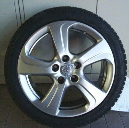

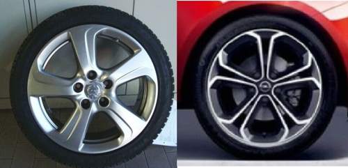

Also es sind tatsächlich diese Felgen (siehe Bild), die statt der im Katalog angegebenen und bestellten. Ich weiß nicht was ich jetzt machen soll.
Ich finde die häßlich und hätte die niemals selbst bestellt und eben schon gar nicht zu diesem Preis.
Ich denke mal ich veruche vom Kauf zurückzutreten.
In einem anderen Forum haben die ihre Felgen bei Platinwheels gekauft. Die sahen besser aus und wurden prompt vom Lager geliefert und waren günstiger.
Also so mag ich das gar nicht Opel - wenn ich hässliches Zeug haben will kauf ich woanders und billiger.

Ich kann deinen Unmut sehr gut verstehen. Ich würde diese Felgen auch nicht nehmen. Du hast andere Felgen bestellt und wenn Opel die nicht liefern kann, dann musst du die anderen in meinen Augen nicht nehmen.
Wäre ja genauso, wenn du nen roten Adam bestellst und die liefern dir nen Grünen, dass du den dann nehmen müsstest.
Ist es sicher, dass dein FOH die richtigen Felgen bestellt hat?
Ist ja eine Unverschämtheit die hässlichen Dinger als Ersatz anzubieten.

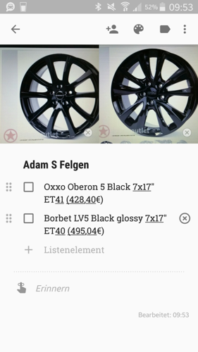

Ohje ohje.. ok gut das wir gestern nach alternativen gesucht haben. Bisher sehen die auf dem weißem Adam mit schwarzem Dach so aus:
Screenshot-2015-11-06-09-53-31
Wenn die Produktabbildung im Katalog deutlich von der Realität abweicht und man die anderen Felgen nicht haben will, sofort die Bestellung stornieren.
Habe ich eben gemacht

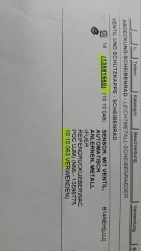

Sehe grade auf dem Ausdruck steht die andere Nummer auch drauf....
20151107-154937
War auch erst stutzig, da der Händlerkatalog tatsächlich noch die alte Nummer zu meinem Fahrzeug zeigte.
Soweit ich es verstanden habe, haben sich die Sensoren bis zu einem gewissen Zeitpunkt auch noch selbst angelernt. Aber das ist wohl schon länger vorbei.
