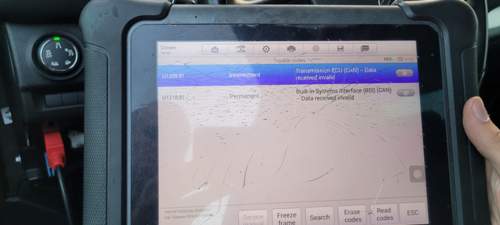

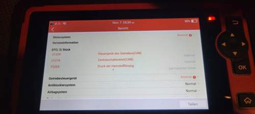

Bei mir handelt es sich um P20E8, U1218, U1209
Citroen übernimmt 70% Kosten für den neuen Tank. Der Tank ist allerdings aktuell nicht lieferbar.
Ich kann noch 950km fahren, dann ist Ende. Citroen gab an, dass man erst "verschiedene Tests" durchführt, damit die Kosten übernommen werden. Man gehe aber zu 99% davon aus, dass es das "bekannte Problem" mit dem Druck bei der Harnstoffeinspritzung ist.

Der Tank wurde getauscht. AU war kein Problem mehr.
Kosten hier inkl. AU bei 932 Euro. Vom Tank musste ich nur 30% bezahlen.
