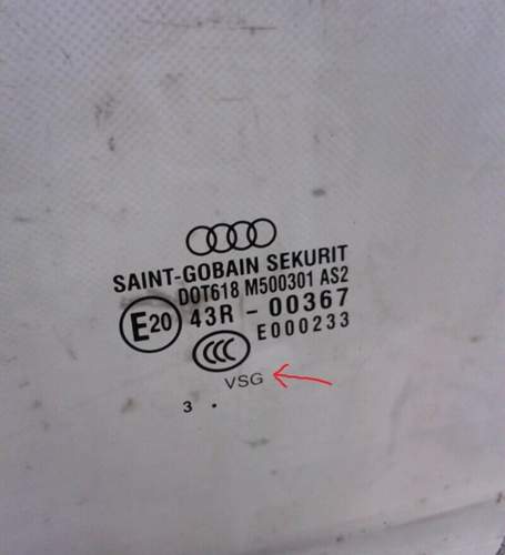

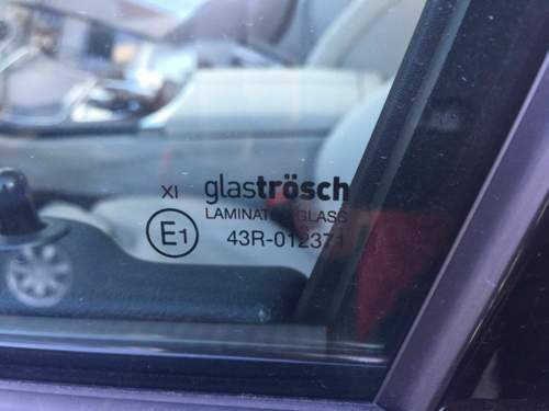

Nicht ganz bzw. nicht immer. Rundherum Folie bedeutet in dem Fall für die Rettungskräfte. Denn oft (nicht immer), sind vorne die 3 Fenster mit VSG Folie (siehe Bilder anbei) u. die hinteren 3 Fenster (falls nicht auch VSG) mit Tönungsfolie (ab Werk).
Ansonsten ist mit rundum (um den Fahrer rundum) die Windschutzscheibe u. vorderen Seitenscheiben gemeint, genau die Scheiben, die optional mit der Akustikfolie versehen werden können. In den letzten Jahren hat es sich "eingebürgert", das bis zur B-Säule auch VSG zum Einsatz kommt*. Bei manchen Modellen (Citroen, Mercedes u.a.) ist teils auch die hintere Seitenscheibe u. sogar die Heckscheibe aus VSG, in dem Fall dann also alle Fenster. Ansonsten ist das ESG, auch "Krümelglas" genannt, im Einsatz.
Nochmal zur Feuerwehr: für VSG gibt es extra Scheibensägen bei der Feuerwehr. Da wird routinemäßig ein Loch in die Scheibe geschlagen u. dann rundherum ausgesägt.
Die Windschutzscheibe ist nach ECE Regelung 43 immer u. bei jedem Auto mit VSG Folie. Aber kein Mercedes GLC Fahrer braucht sich ernste Sorgen machen, ob im Falle eines Unfalls, die Fahrertürscheibe aus VSG ist, aus ESG oder die Akustikfolie enthält. Das ist heute kein lebensrettender Unterschied mehr für die Feuerwehr oder Rettungskräfte. Übrigens sind offenbar sogar auch die Glasschiebedächer u. Panoramadächer bei Mercedes immer serienmäßig auch mit VSG Folie.
* Uns wurde erklärt: zum einen aus Sicherheitsaspekten, zum anderen weil heute mehr denn je das Fahrzeug Gewicht in kg u. g gerechnet wird, denn Folie ist leichter als Glas.
Anbei mal ein Bild von der Seitenscheibe einer neuen C-Klasse, so wie es sich auch bei Eurem GLC darstellen würde, da sieht man u.a. das Wort laminated für den Hinweis das Glas enthält eine Verbundfolie und/oder der Code XI, der bedeutet VSG-Folie oder Akustikfolie enthalten. Beim GLC wird nach meiner Kenntnis nur noch der XI Code aufgedruckt sein. Bild 3 ist ein Beispiel von einer Seitenscheibe vom Audi A4, ebenfalls mit serienmäßiger VSG-Folie "rundum".
Sicherheitsglas-laminiert
Vsg-2015
Vsg-audi
