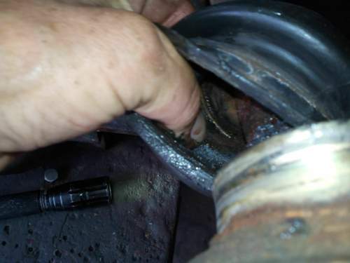

ein mechankiker der auf mercedes spezialisiert ist und auch gebrauchte teile verkauft - hat das gestern mit einem blick unter das angehobene auto festgestellt - das ich ein kleines diff mit 0,7 L inhalt hätte - er hat mir auch eine passende Antriebswelle um 50 euro verkauft.
die hab ich unter den manschetten gereinigt und neu gefettet - auch neu am deckel eingedichtet auf der diff-seite - neue schellen - neue achsmutter - ok - jetzt kenn ich ja den ein- und ausbau schon - und hab auch schon tricks raus wie das schneller geht - und das hat alles nicht sooo lang gedauert bis die neue welle da eingepflanzt war.
ich war gespannt..... weil doch etwas skeptisch ...

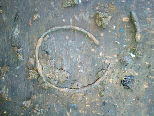

auf jeden fall hab ich noch etwas beim zerlgen der 'neuen' antriebswelle gefunden .. schaut euch mal das bild genau an...

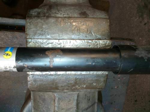

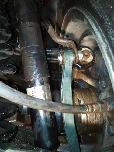

hat mir keine ruhe gelassen - als verdächtig ist mir auch der stossdämpfer aufgefallen - 2 jahre alt - 55.000 km am buckel - da scheuert etwas - das ist mir schon länger aufgefallen - konnte mir aber nicht vorstellen das das geräusch daher kommt. Ist aber die einzige scheuerstelle die ich finden konnte ...
Ich hab heute den rechten stossdämpfer einfach mal ausgebaut und bin eine runde gefahren - absolute ruhe - kein klong klong - super ! Im regen bin ich fast ins schleudern gekommen weil ich alles probiert hab um das geräusch zu reproduzieren. Auch die blöde - bei mir unnötige asd - anzeige-lampe hat aufgeleuchtet dabei.
nachdem ich aber so ganz ohne stossdämpfer nicht fahren will - hab ich die stelle wo der dämpfer scheuerstellen hat - mit einem stück von einem alten gummihandschuh und klebeband abeklebt - funktioniert - nichts mehr zu hören. das wird aber nicht lange halten - aber mal als test und provisorium ist das ok.
ich frag mich nur - wieso der dämpfer da in kontakt mit der befestigung vom stabilisator kommt ? Was anderes ist dort ja nicht.
2 jahre und / oder 55k km kommt mir auch wenig vor - oder ist das die lebendauer von so einem bilstein ? die andere seite macht keine problem - ist aber der selbe dämpfer zur gleichen zeit eingebaut.
übrigens: das bild vom vorigen posting zeigt einen ring in der manschette - der ring ist eine versteifung damit die manschette in form bleibt - bei der anderen welle war dieser ring ja verrostet und zerbrochen - und ich konnte auch dem teil keine funktion zuordnen - Das ist also kein sicherungsring - auch nicht was wirklich wichtiges - und wenn man möchte kann man einen metallenen ring sehr leicht aus einem draht nachbauen und da rein stecken und die welle - orginal mit stern drauf - ist wieder voll heil.

Verschiebe deinen Stabbi etwas, so dass er wieder mittig unter dem Luxusauto sitzt und lege den Gummihandschuh wieder zum Putzzeug.
Glückwunsch zur Lösung
