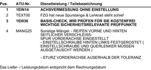

Bei meinem fzg , vorne links , wurde Spurstangenkopf sowie axialgelenk getauscht.
Danach bin ich zum atu gefahren wegen achsvermessung / spureinstellung .
Leider könnte mir atu denn Spur nicht einstellen können.
Der Meister war auch nicht mehr da. Die haben mir ne schönen Mängel Zettel in die Hand gedruckt . Das war’s .

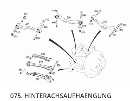

Kann mir bitte jemand sagen um welches Querlenker es handelt der gewechselt werden müssen.?
Reifen sind noch neu und ca.5 Monate alt. Sehen auch top aus .

auf dem Zettel von ATU steht : hinten links
@herrott schrieb am 23. April 2025 um 18:39:50 Uhr:
Hallo Lg,
Ja genau …aber welche querlenker sind es
Muss es denn ATU sein? Ich würde einfach eine Achsverrmessung in einer anderen Werkstatt beauftragen. Eine zweite Meinung halte ich da schon für interessant.
350 Zugstrebe
450 Spurstange
Die nächste Frage ist: Welches davon haben sie bemängelt? Und wegen Rost: War bei ATU keine Rostlöser mehr vorhanden? Die verkaufen doch welche.

@Johannes1963 schrieb am 23. April 2025 um 19:55:44 Uhr:
350 Zugstrebe
450 Spurstange
MfG
Vielen danke . Ich werde eine anderen werkstatt aussuchen.

Update: habe heute Achmessung in einem Freien Werkstatt ohne probleme Durchführen lassen.
Querlenker, schrauben , reifen in einem top zustand
0 rost.
Nie wieder ATU.!!!!
