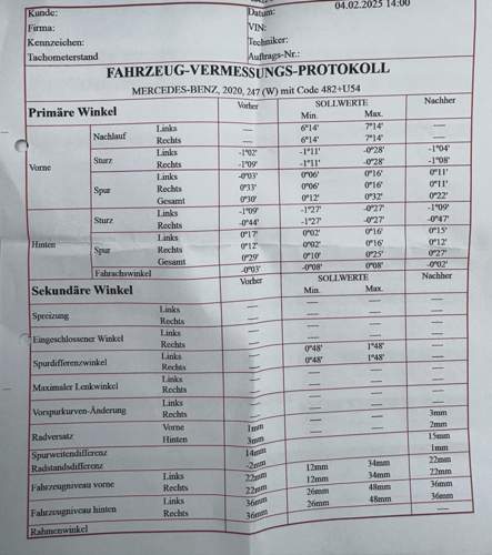

Ich habe heute mein Auto bei Vergölst zum kostenlosen Meister-Check gehabt. Der Meister meinte, alles wäre ok, eine Achsvermessung inkl. Einstellung sollte allerdings gemacht werden da mit der Achse was nicht in Ordnung wäre. Ich dürfte im Prüfgerät Display auch kurz ein Blick drauf werfen und man konnte in der Achse VR sehen, dass die Werte rot markiert waren. Haben dann den Auftrag zugestimmt und es wurde eine Messung inkl. Einstellung durchgeführt. Kann man aus den Messwerten sehen ob das nötig war oder sollte damit der kostenlose Check bezahlt werden? Danke im Voraus.

@nico7777
Die Spurwert auf der rechten Seite war außerhalb der Toleranz. Jede seriöse Werkstatt würde in diesem Fall zu einer Korrektur raten, da sich zumindest ein zusätzlicher Abrieb am Reifen einstellen wird.
