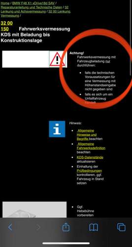

Das "Geheimnis" besteht wirklich einzig darin, die Vermessung nach Herstellervorgabe beladen und natürlich ansonsten fachgerecht auszuführen.
Für eine BMW Werkstatt mit Zugriff auf die Arbeitsanweisungen sollte das kein Hexenwerk sein.
@Pfuschwerk schrieb am 30. Juli 2021 um 09:55:25 Uhr:
@Ophi schrieb am 30. Juli 2021 um 08:04:51 Uhr:
Das heißt selbst bei BMW wird es eventuell zunächst nicht besser...
FYI: Laut TIS ist eine Beladung nicht nötig wenn der Höhenstand gemessen und in die Berechnung einbezogen wird

Ausnahme hier ist, dass ich wegen eines anderen X1 in meinem Umfeld mal ein längeres Gespräch mit dem Serviceleiter eine NL hatte, der sinngemäß sagte: Viele freie Werkstätten und Reifendienste machen die Vermessung falsch, sprich ohne Beladung, und diese Pflegefälle landen früher oder später bei ihm.
Bei besagtem X1 war das auch der Fall, was die Reifen so blöd abgefahren hatte dass ein neuer Satz benötigt wurde.
