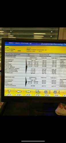

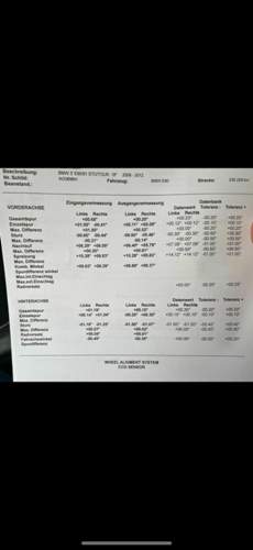

Ich brauch mal Fachwissen bzw. Leute die sich damit auskennen:
Anbei das Protokoll zur Vermessung
Fahrzeugdaten: BMW E90 LCI 325d
Eibach ProKit Tieferlegungsfedern verbaut
Habe beim Wagen Spurstangen vorne + Querlenker hintengewechselt und musste danach zur Spurvermessung.
Bin mit Winterrädern, 225/45/17 rundum hingefahren, welche übrigens innen bisschen mehr abgefahren waren als aussen, aber der Wagen fuhr sich top, aber sollte natürlich nicht sein.
Die Spur hat beim 1. Mal nicht gepasst, nochmal hin, beim 2. Mal hat sie dann schon eher gepasst (für mich zwar nicht perfekt aber konnte mit Leben, da laut Werkstatt die Werte stimmen. Denke eher das lag dann an den Reifen welche innen mehr abgefahren waren als aussen).
Nun: Sommerräder montiert 225/40/18 und 255/35/18, also Mischbereifung.
Ganz neue Reifen, keine gebrauchten!
-> Wagen läuft jeder Spurrinne nach, also wirklich ganz schlimm und nicht schön zum fahren, muss ganze Zeit gegenlenken bzw. korrigieren.
Die Werkstatt (BMW Fachwerkstatt) meint, dass nochmal einstellen nichts bringen wird da die Werte ja passen.
Habt ihr vielleicht nen Tipp was man anders einstellen kann/sollte damit das Problem weg ist?
Anbei das Protokoll

BMW gibt die Winkel auch in Grad und Minuten an. Da hast schon so Spezialisten an der Hand. 🙄
Genau, die Werte hab ich auch von BMW bekommen.
Aber die andere Werkstatt hat eben die andere Einheit, sodass z.B. Gesamtvorspur 00.23° ist, und ich und jeder andere Mitarbeiter der Werkstatt, BMW Service Mitarbeiter, etc. dachten alle, dass die andere Daten haben. Wobei es nur eine andere Einheit war…

Hast du das Problem erst seit dem du die Dunlops drauf hast? Verschleiß ist durch den Sturz normal.
Allerdings wird dein Fahrwerk falsch vermessen. Den müsste man als Sportfahrwerk vermessen.

War nochmal vermessen (eben ja zum 4. oder 5. Mal) sämtliche Lenker etc getauscht und haufen Geld ausgegeben, wurd auf Sportfahrwerk eingestellt (Bild anbei), Alle werte im grünen Bereich - Kfz zog bisschen nach rechts wenn das Lenkrad gerade war.

Den Cm Radversatz finde ich interessant.
Das nachziehen in die Spurrillen liegt an den Reifen,
Sollte ich mir wegen dem Radversatz Sorgen machen bzw. mich darum kümmern? Kann es daran liegen?
