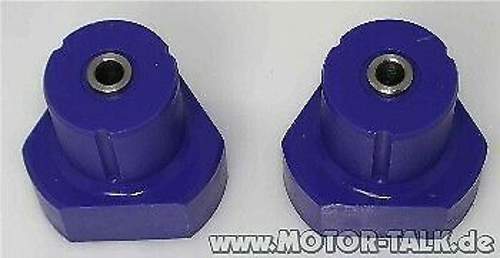

Hallo
ich will an meinem Golf 3 die hinteren Gummimetall Lager gegen verstärkte ersetzen. Und wollt mal fragen ob das hier Jemand schon gemacht hat, und der vielleicht ein paar Tips zur Hand hat? Insbesondere wie man die alte Lager am besten raus bekommt, ist hinten anscheinend ein größeres Problem wie vorne!! Vorne hab ich se schon drin da war ein Lager nämlich schon total zerbröselt.
vielen dank im Voraus
Mfg
Andy

sorry micki, aber da hast du nach meiner meinung echt zuviel bezahlt. das alleinige einpressen ist echt in 5 min gemacht. der ausbau des lagers ist schon ein wenig fummelig. aber wenn du mit einer bügelsage den äußeren lagerring durch hast, dann kannst du das lager mit 3-4 schlägen rauskloppen.
deswegen würde ich bei ausgebauter achse nicht mehr als 30 € fürs einpressen bezahlen.

Also das Lager ausbauen kann man mit gewalt erledigen. Zum einpressen des neuen Lagers kann man einfach ne dicke gewindestange und große unterlegscheiben nehmen, das ist ne super methode und die achse kann drin bleiben...
wie willst du denn mit gewalt die lager ausbauen, wenn die achse noch an den federbeinen hängt? da geht ja alles kaputt, nur die lager bleiben drin!

in irgend nem katalog stand mal das man die alten mit nem brenner recht einfach rausgebrannt bekommt... die powerflex pu gehen einfach rein. soweit ich weiß haben die aber kein tüv oder weiß jemand was anderes? wollte deswegen mal beim tüv fragen obs da ne möglichkeit gäbe.. alternative wären die pu von bonrath. sind aber 2teilig und schwerer zu montieren...

Ich baue mir auch die Powerflex und lieber mache ich es selber, bevor ich für mehr Geld die schlechteren Orig-Dinger einbaue!

Also irgendwie widerspricht das der Konstruktion der Hinterachse, die mit 'ner knallharten Lagerung auszustatten. Dass Ding wird sich nicht mehr angenehm fahren lassen.

naja ich glaub nicht das sich die buchsen sich großartig härter fahren. das einfederverhalten sollte ja das selbe bleiben da sich die achse beim ein und ausfedern bewegen kann.
ich danke dir für den link 🙂
hier nochmal ein bild von den lagern für die anderen hier...
