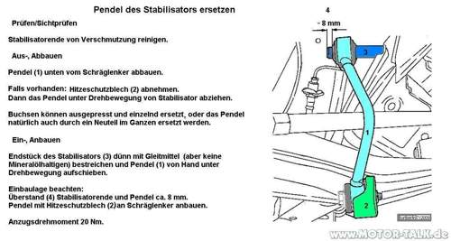

Die hinteren Zusatzlenker hat jeder Omega B !
Einstellen kannst du das sowieso nicht, warum soll ich dir das denn hier erklären?
Es kann nur die Spur über die Zusatzlenker minimal eingestellt werden, der Sturz und die Vorspur ist abhängig von der Einfedertiefe fest und kann (was grade bei Tieferlegungen wichtig ist) nur mit speziellen Exenterbuchsen angepasst werden.
(ähnlich muß übrigens bei Tieferlegung vorne auch verfahren werden, da gibt es ebenso spezielle Exenterschrauben.)

In dem Fall wird es um die -bald nach Serien Start für alle eingeführten- Pendel des hinteren Stabilisators und den Stabi selbst gehen.
Oder anders gesagt, ich habe auch bei 94gern noch keinen ohne die Zusatzlenker gesehen.
Und zum Sturz habe ich doch alles geschrieben, die Schwingen können sich sehr schnell verziehen.
Glaubt man nicht, ist aber wirklich so.
Ein deftiger seitlicher Schlag der Felge gegen den Bordstein (z.B. im Winter schnell mal weggerutscht) und das Teil liegt schon mal um 1° außerhalb der Toleranz.
Wenn der sowieso tiefer liegt, ist es nur noch mit einer neuen Schwinge oder den verstellbaren Buchsen zu wuppen.
Ist übrigens auch besser für die Gelenkwellen.
Montage-pendel-stabi-hinten
