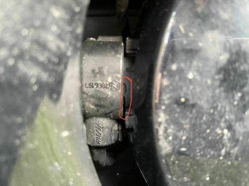

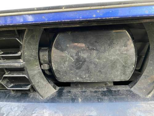

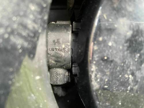

Anbei die Bilder. Das Gitter wurde rein gedrückt und hat den Stecker sozusagen "abgeschert". Den Stecker kann man jetzt etwas drehen.
Ich war heute in der Werkstatt, 3500€ soll das kosten mit kleinen Kratzer an der Stoßstange weg machen. Vollkasko will ich nicht, mein Motorrad hat die gleichen Rabatte wie das Auto. Es wird alles steigen und mehr als 3500€ kosten. Halt nicht auf einmal.
Ich habe die Teilenummer bekommen. Er (WS) sagt er würde mir auch einen gebrauchten einbauen. Andere sagen, das die Teile einen "Komponentenschutz" haben und das gebrauchte nicht gehen.??

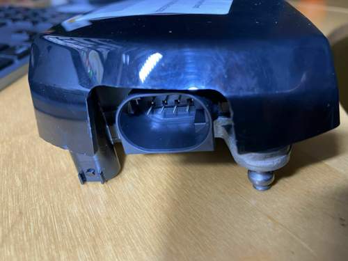

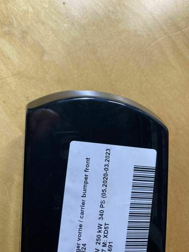

Das hoffentlich beste kommt aber: Ich habe heute den gebrauchten Sensor bekommen und mir genau angeschaut. Dachte zuerst es ist ein anderer, aber bei genauen hinsehen sieht man, dass bei mir nicht der Sensor kaputt ist sondern hoffentlich nur der Stecker. Genaueres muss ich noch herausfinden. Anbei die Fotos. In dem ersten Bild habe ich den Riss im Stecker markiert. Die anderen Bilder sind vom "neuen" Sensor. Der Kabelbaum kostet bei BMW ca. 100€. Vielleicht komme ich mit einem blauen Auge davon.

Neuer Sensor
Neuer Sensor
So, das Ende vom Lied, mein Sensor hat doch irgendetwas abbekommen aber das Gehäuse war intakt. BMW hat ein neues Steckergehäuse montiert, den gebrauchten Sensor von Ebay eingebaut, alles eingestellt und angelernt. Alles geht wieder. Kosten bei BMW 660€ und 399€ für den Sensor. Kleine Kratzer an der Stoßstange lasse ich erst mal, ich habe das Auto noch 3 Jahre.
