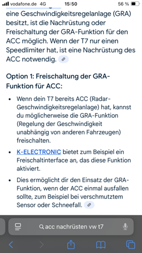

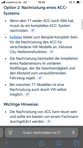

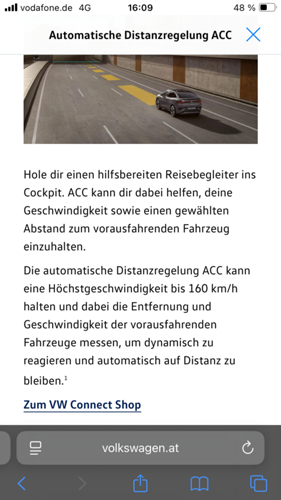

Andererseits habe ich das hier gefunden (siehe Fotos)
Da klingt es bei VW so als könnte man es über den Connect Shop quasi freischalten…

Nachträgliche Aktivierung über VW Upgrade geht bei mir nicht. Habe gesehen, dass das beim Golf 8 geht. Der hat aber ein anderes Lenkrad verbaut, als der T7. Geim Golf 8 ist die ACC Taste am Lenkrad nicht bedruckt. Beim T7 ist dort das ACC Symbol oder CNCL Symbol für den Tempomat. Daher denke ich wird es auch später kein Upgrade für den T7 geben.
Da ab jetzt (MJ26) der T7, ACC in Serie verbaut hat, macht ein Upgrade auch für zukünftige Fahrzeuge keinen Sinn.
