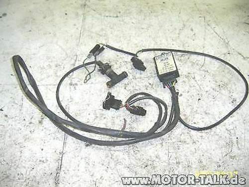

Dann ist das kein KLR. Mach mal ein Foto davon.
Die zu hohe Drehzahl muss sich von selbst runterregeln, es sei denn eben ein Sensor oder Aktor ist defekt, oder aber das ding zieht Falschluft irgendwo.
Setz am besten mal das Steuergerät zurück (weisst ja - batterie abklemmen).

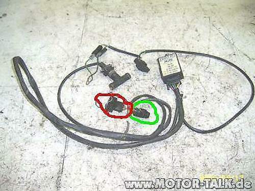

Jo werde ich noch mal ab klemmen und habe hier mal ein Bild im netz gefunden ist genau das selbe ding wie bei uns.

Ich glaube nun bin ich auf den Fehler gestolpert.
Ich hatte ja schon geschrieben das ein Stecker gebrochen wahr
(Habs auf dem Bild im Anhang markiert) das wahr der Grün markierte der zum KLR gehörte ( wuste ich bis dahin aber noch nicht) da der Kabelbaum vom KLR mit dem Originalen zusammen gebunden wurde.
Auf jeden Fall ging der Grüne Stecker auf den original Stecker vom leerlaufschalter und der Rote ging dann an den LLS nun habe ich den Original zustand wieder hergestellt und das Poti von der Mono die als erstes drauf wahr genommen und und seit dem das ding da jetzt nicht mehr rin Pfuscht ist er auch nicht mehr aus gegangen.
Ich HOFFE das bleibt jetzt auch so.
Und die Moral von der Geschicht: Kauft niemals solche 😠 SCH*** Elektronischen KLR die taugen nicht. 😁
