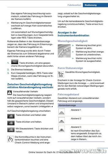

Wie kann man am Lenkrad den Abstandstempomat in den normalen Tempomat umschalten, der bremst dann allerdings nicht!. Es geht um das Fahren über 140km/h.
Liebe Grüße aus dem Burgenland
Anleitung Seite 131
Tempomat
@koeniger00 schrieb am 12. Oktober 2016 um 22:58:52 Uhr:
Lieber Marco3005!
Den Knopf für den Abstand gedrückt halten, bis im Kombi das normale Tempomatsymbol erscheint!
Siehe auch Gebrauchsanleitung! ;-)
