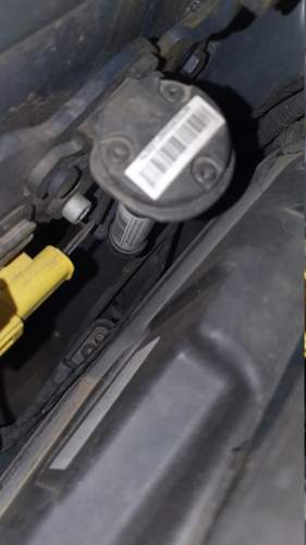

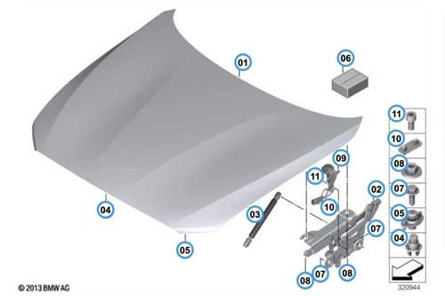

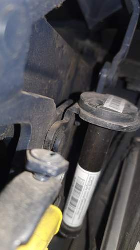

es werden die Haubenlifter getauscht,die arbeiten mit den Teilen zusammen ,die die Haube beim Unfall mit einer Treibladung hinten hochheben.
gewechselt werden die Teile unter "3"
die Teile mit der Treibladung werden nicht geprüft,genau so wie Airbags nicht geprüft werden...die Teile sind nach Auslösung nicht mehr verwendbar
die Teile werden immer bei Zündung an mit dem Airbagsteuergerät elektrisch getestet.
Teile Nr.4/5

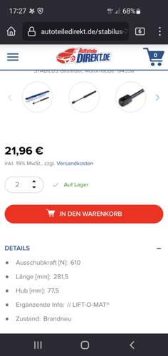

habe grad mal nachgesehen
bei BMW pro Gasfeder 51 Euro.... :-(
Guck dir die Dinger mal an. Da steht stabilus drauf und ne Nummer dazu. Google hilft. Im Netz gibts die für ein Drittel. Es gibt auch noch wesentlich billigere aber außer febi, Monroe oder Stabilus würde ich nicht nehmen. Und jeder der einen Schraubendreher richtig rum halten kann kann die selbst wechseln.
Mit nem dünnen klingen-Schraubendreher unter die Spange am Kopf des Dämpfers und die Spange abhebeln. Der Kugelkopf darunter wird frei und man kann den Dämofer vom Kugelkopf abheben. Natürlich sackt da erstmal die Haube durch weil ein Dämpfer fehlt also mit einer Hand die Haube hoch halten oder einen Besenstiel reinklemmen oder so dass das Blech oben bleibt. Beim neuen Dämpfer einfach nur den Kopf des Dämpfers auf den Kugelkopf drücken. Klack. Fest. Der ist in sich verdrehbar falls die andere Seite nicht an den anderen Kugelkopf passt. Andere Seite gleiches Spiel. Besenstiel raus, Haube zu Bier aufmachen.
Mehr lowtech geht kaum.
Stabilus 2er 610N

Guck dir die Dinger mal an. Da steht stabilus drauf und ne Nummer dazu. Google hilft. Im Netz gibts die für ein Drittel. Und jeder der einen Schraubendreher richtig rum halten kann kann die selbst wechseln

Nicht zu verwechseln mit den Pyro-Einheiten. Hier bei mir am F11. Die sind schweineteuer und für Hobbyschrauber tabu steht sogar dran. Ein Ablaufdatum haben die aber zum Glück nicht. Genauso wenig wie die Gasdruckfedern. Wieder Zitat Dekra-Prüfer
