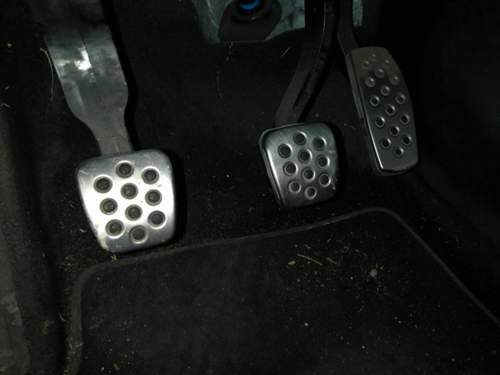

Ging mir am Anfang auch so. Sofort geholfen hat, die Gummipedale durch die Metall-Version zu ersetzen. Die sind etwas schmäler und sehen auch noch besser aus.

Das mit der Gewöhnung stimmt, aber es ist in der Tat unnötig eng. Bei mir (Schuhgröße 50 und Automatik) ist eher das Problem, dass ich beim Bremsen noch Gas gebe - sehr unangenehm, zumal man auch noch die Bremse lösen müss, um das zu ändern. Auf der Bremse beim Gasgeben, ist mir auch schon passiert, aber selten und hat sich durch Gewöhnung erledigt. Vermutlich hat Opel mal wieder die Pedalierie von einem Kleinwagen (vmtl. Astra) übernommen um zu sparen und jetzt hat man in einem eigentlich geräumigen Auto ein unnötiges Problem.
Hallo, ich habe dasselbe Problem. Gibt es vielleicht inzwischen noch eine andere Lösung? Sind Metallpedale nicht zu rutschig?
Die haben jede Menge Gummi-Noppen und sind genauso rutschfrei wie die originalen Gummi-Pedale.
Kannst Du bitte eventuell den genauen Hersteller bzw. die Artikelbezeichnung nennen? Ich bin nämlich ziemlich verzweifelt und ratlos.... Vielen Dank!
Beim FOH nachfragen! Meiner hat die damals kurz nach dem Kauf draufmontiert. Dürfte ein Opel-Originalteil sein.
Siehe (leider schlechtes) Foto vom ungesaugten Fußraum! 🙂
Img-20180219-100735
Mein FOH bestreitet leider, dass es so etwas gibt. Opel hätte nur die Pedale, die im Wagen verbaut sind.

Komischer FOH. Edelstahl-Pedalabdeckungen gibt's aus der OPC-Line direkt von Opel.

Das sind genau die, die bei mir verbaut sind.

Die originalen Opel-Metall-Pedale sind eben KEINE Überzüge und um das entscheidende Quentchen schmaler als die Gummi-Pedale. Das sieht man auf dem Bild sogar mit freiem Auge!
