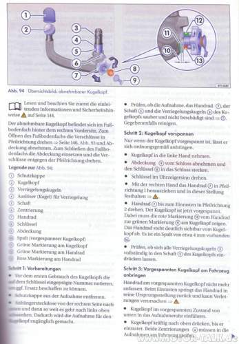

Wo genau soll das Gewinde denn sein ?
In der Anleitung steht dazu aber nichts. (Bild)
Oder hast du eine nachgerüstete AHK eines anderen Herstellers ?

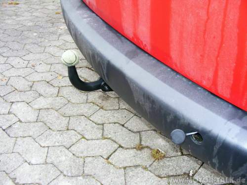

Ahk
Was meine AHK hat weiss ich erlicht gesagt nicht die ist aber Original ab Werk verbaut.
Die AHK die im Auto liegt ist ebenfals Original VW inkl. VW Typschild und 2K0 Teilenummer.
Das Gewinde sitzt rechts aussen und ist an der AHK verschweisst.
Ich schaue mal nach ob ich dazu nen Bild im Internetz finde.
Tante Edit sagt: Hier kann man auf dem Bild nen Gewinde erkennen.

Das ist eine Abnehmbare (Kugelkopf)?

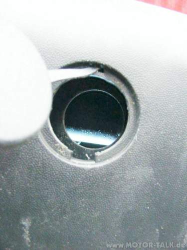

Die auf dem Bild hat zwar das Gewinde, aber hat dann auch der Träger für die Stoßstangenhülle das passende Loch an der richtigen Stelle?
Meine ist montiert am Fzg., im Fzg. liegt aber zur Zeit eine weitere Caddy AHK😉.
Ob der Träger nen Loch hat kann ich morgen mal schauen wenn ich den Stoppen rausgefriemelt habe.
Dann werde ich auch nen Bild von der AHK machen so es die Lichtverhältnisse zu lassen.
Genau so sah es beim Daddy auch aus.
Und die Abschleppöse passte da perfekt.
Aber ist ja möglich, dass die Konstruktion später entfeinert vereinfacht wurde. 🙁
Daddylein war ja von 2005...
Oder es ist so, das bei der starren AHK das Gewinde fehlt, weil die AHK ja immer einsatzbereit ist.
Und eben bei der abnehmbaren das Ösengewinde vorhanden ist, um eben im Abschleppfall nicht erst den Kugelkopf montieren zu müssen.
Das wäre ja irgendwie logisch.
