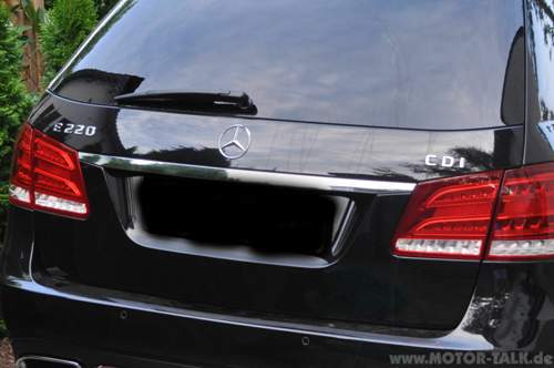

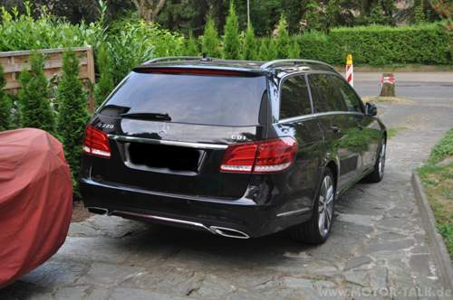

Habt ihr auch einen leichten Absatz an den Rückleuchten? Denke, es lässt sich nicht ganz vermeiden, denn sonst würde man an dem oberen Spalt einen Absatz erkennen. Trotzdem frage ich hier einfach mal an und werde mir die nächsten T-Modelle genau von hinten anschauen. :-)

ist der Wagen gebraucht und hatte ggf schon einen Unfall?
Falls nicht und neu: das scheint extrem schlecht eingepasst, hatte ich bei meinem w207 ähnlich.
reklamieren und der freundliche bringt das in Ordnung!
Deckel falsch eingepasst, wie man sieht.
Ist nen Neuwagen. Sehe auf anderen Bildern auch den Absatz, so dass ich erst einmal abwarte. Trotzdem danke!

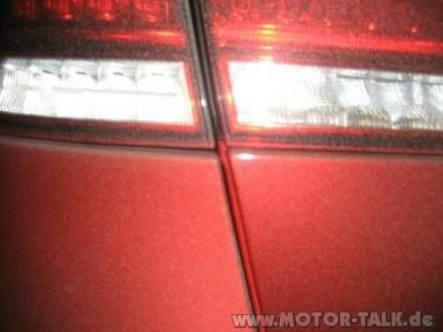

http://auto-geil.de/.../...rcedes-benz-e-klasse-s212-blau-heck-005.jpg
http://...ts-2013.o.auroraobjects.eu/.../...-c702826112013033734_2.jpg
Die sind dann auch falsch eingestellt..
Möglich, wäre aber peinlich,denn das eine Bild ist von der Vorstellung des MOPF.
Ich bezweifle, dass die die Autos so penibel begutachten.
Nein bei meinem sieht es nicht so aus:
Die Rücklichterunterkanten / Linie zwischen Rücklichter und Karosserie bildet auf beiden Seiten eine Linie. Auch die Oberkanten bilden eine Linie, nur ist wie bei Dir am äußeren Scheinwerfer im Bereich des Deckels ca 5mm ausgespart

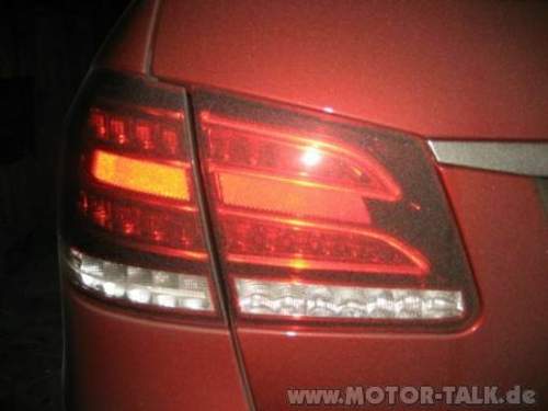

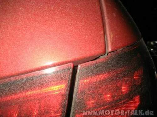

Unten 2 Bilder, auf denen die Heckklappe des Mopfs miserabel eingepasst ist.
Dsc-0005-kopie
Dsc-0005-kopie2
Danke, das macht deutlich, dass ich die suboptimalen Spaltmaße nach Stoßstangentausch wohl zurecht geschluckt habe - wenn man schon im Werk nicht derer Herr wird...
Ich würde da trotzdem mal nachhacken. Kann ja nicht sein, dass sonst alles prima ist und hinten solche Spalte auftreten.
Das ist völlig normal. Die Heckklappe braucht etwas Abstand zur fest Verbauten Rückleuchte weil die Heckklappe sich mit der Zeit etwas "setzt" und bei jedem zuknallen noch genug Abstand sein sollte.
