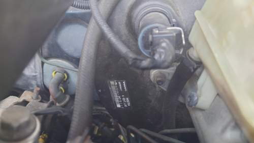

@Schlutopia schrieb am 10. März 2025 um 11:57:35 Uhr:
Die Auswahl ist nicht sehr groß. Neu noch nicht wirklich fündig geworden.
Ich schätze es wird ein Gebrauchtteil...du benötigst bestimmt den auf dem Bild?
Alternative ginge dann auch diese Nummer 9169605 meine ich.
BKV V70
Wenn nicht...Ich folge jemanden, der hat gute BKVs
hier:
https://www.kleinanzeigen.de/.../2990319115-223-7976?...
Schauen gut aus ja, sind jedoch im Endeffekt aber auch wieder nur gebraucht und wie alt weiß niemand.
Von aussen sehen sie gut aus, aber ob die Membran gerissen ist...
Ich brauche Nummer 9208343
