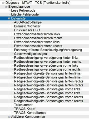

So, war nochmals in der Garage. Habe das Diagnosegeräte angesetzt, Temperatur ergibt 29° für beide Seiten.
Also von irgendwo dürfte das Gerät diese Werte errechnen.
Hm da scheint tatsächlich doch was dran zu sein, mein Delphi zeigt auch ab 99 als Liveparameter die Scheibentemperatur an, bis 98 nicht. Im Vadis fehlt die Liste mit den Livedaten die der DICE anbieten würde um zu sehen woher er diesen Wert nimmt, kann aber nur errechnet sein vermutlich dann über die Zeit wo die Bremse aktiv war und vielleicht auch über den Druck in der Anlage und Pedalweg sodass die Bremsstärke ermittelt wird.
Bremse-98
Bremse-99
Genau diese Parameter bietet mein Diagnosegerät auch an.
So wie du sagst kann es nur errechnet sein, da ja keine aktiven Komponenten bei der Bremse dabei sind.
Das zeigt aber auch, dass mein Steuergerät eine Macke hat. Denn über 200° sind schon seeehr hoch.
Das würde aber auch das Klopfen im Pedal erklären, dass immer wieder kommt, wenn ich auf die Bremse steige.

Hier einmal ein kurzes Update über die ABS Problematik. Habe die zwei vorderen Sensoren getauscht und jetzt ist das eigenartige Verhalten weg und er bremst wie er soll.
