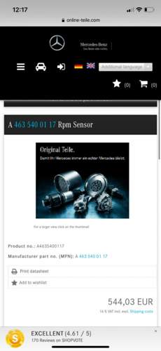

Ist das Teil soo teuer, das es bei Mercedes nicht bezahlbar ist? Das ist doch bloß ein induktiver Sensor, der sollte eigentlich nicht die Welt kosten.
Naja Mercedes lässt sich die Sensoren fürstlich bezahlen, vorne und hinten um die 160,-€ pro Stück... (oder mehr),
der Hintere gibts für schlanke 32,-€ auf dem freien Markt da es sich um die Gleichen handelt wie am Sprinter und VW Crafter, den Vorderen hatte ich interessehalber auch schon mal gesucht bin aber nicht fündig geworden...
G' ruß Mike
Sehr gute Frage: Würde mich auch interessieren ob es alternativen gibt!
Ist ja keine komplizierte Technik. Und viele schauen ähnlich aus.
Anbei kosten für meinen Sensor:
A4635400117

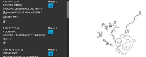

Würde mich mal interessieren was für FINS ihr habt (die ersten 6 Nummern) laut meinen Recherchen sind bei verschiedenen Modellen Sensoren mit folgenden Teilenummern verbaut und die sind deutlich günstiger
GEBER
DREHZAHLFUEHLER LINKS UND RECHTS 002 A 46 354 003 17
005 DREHZAHLFUEHLER
DREHZAHLFUEHLER LINKS UND RECHTS 002 A 46 354 021 17
G' ruß Mike

Ist ja keine komplizierte Technik. Und viele schauen ähnlich aus.Anbei kosten für meinen Sensor:
A4635400117
Ohh HA...über 500, das ist aber ganz schön happig. Habe vorhin online nach einem Teil gesucht und Nix gefunden. Sind bei mehreren Händlern zur Zeit nicht lieferbar. Von Kosten stand nicht Nix dabei, von daher weiß ich noch gar nichts.

laut FIN gehört dieser Sensor in dein Fahrzeug: A 463 540 03 17

es sollte auch bei Dir A 463 540 03 17 sein...

Super, unter der Nummer habe ich gleich einige gefunden. Danke

Guten Morgen,
habe den Sensor ausgebaut, er ist an einer Stelle durchgescheuert. Also erstmal neu verlötet.
