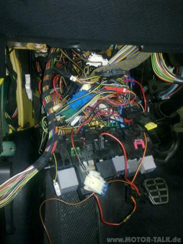

Hallo, kann mir einer sagen wo das ABS Relais 100 und Sicherung für die Spannungsversorgung der Pumpe vom ABS sitzt😕

Habe ich gemacht und die 179 auch in der Hand gehabt, aber nach einer Stunde aufgegeben. Das Ding hat oben eine Verrieglung. Die Sicherungen darunter gingen super raus nur das Relais leider nicht
Original geschrieben von the-padman
Dann mach am Sicherungskasten mal seitlich die beiden weißen Verriegelungen auf, und häng den aus, dann siehst Du auch so an das Relais dran.
Dann wirds schwierig, weil ich mir nicht vorstellen kann, was das für ne Verriegelung sein soll, meiner hat das nicht.
Ist mir auch vollkommen neu. Du hast aber schon nur das Relais in der Hand und nicht mehr?
Wenn du unten seitlich die 2 weißen Klammern entriegelst wie Roy schon geschrieben hat. kannst du die komplette ZE runterhängen. Dann schaffst du es vielleicht eher ein aussagekräfitges Bild zu machen. So ähnlich könnte es dann aussehen.
nur das Relais, Sicherung raus genommen damit man besser ziehen kann, aber das Ding kommt nicht. mein Vater hat es auch noch versucht und nix.

gerade noch mal dein Bild angesehen und die Relaisaufnahme in der mitte hat doch so eine Klemme oben, darauf drücken oder muß das Ding nur durch ziehen kommen
Schau mal oberhalb von der ZE unterm Armaturenbrett.
Auf dem Foto sind zwar grad keine Relais drin, aber so siehts da oben drin aus.
