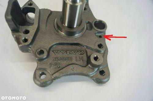

@chrissA4
Danke für den Link. Demnach sieht es so aus, als wäre das Besfestigungsschraubenloch ein Sackloch. Sonst müsste man auf dem Foto was erkennen können. Müsste etwas rechts vom Sensor sein. Das macht es nicht einfacher.

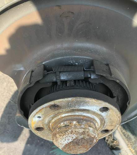

So konnte ich einen schmalen Schlitzschraubendreher am Rand der Hülse (vorher mit einer Taschenlampe das ganze begutachten) platzieren und diese mit gefühlvollen Hammerschlägen nach hinten austreiben
Sind da evtl Teile der Handbremse im Weg?
Thomas
Wie auf dem anschaulichen Bild von chriss ersichtlich, sitzt der Sensor zwischen den beiden Handbremsbacken. Es sollte Dich bzw. hat mich demnach also auch nicht beim "Hämmern" gestört.
Danke für die Info
Thomas
Der Versteller könnte etwas im Weg sein, aber mit nem Vernünftigen Durchschlag ( nicht Körner) sollte das gehen

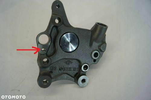

Wenn ich mir deine Bilder mit dem Sensor anschaue, sehe ich da Schatten zw. dem Blech - daher glaube ich nicht an ein Sackloch - wissen tue ich es aber nicht...
Nein, das ist tatsächlich ein "ganz normales" Durchgangsloch (--> roter Pfeil!). Ich habe erst vor kurzem die schon halb weggebröselten Spritzbleche und die dahinterliegende Gummi-Dichtung an der V70-Hinterachse erneuert. Das Spritzblech verdeckt natürlich dieses Schraubenloch von außen. Erst wenn das Blech weg ist, sieht man hin.
Um das Spritzblech wegzunehmen, müssen zwar die Handbremsschuhe und das Radlager/-Nabe weg, das ist aber kein allzu großer Aufwand. Das Radlager inkl. -nabe ist nur mit der einen großen Zentralmutter (SW 35, 36er Nuss geht problemlos) hinter dem Blechdeckel befestigt und kann dann einfach per Hand von der Spindel abgezogen werden, und die Handbremsbeläge sind bei fehlendem Radlager deutlich einfacher ab- und anzumontieren. Das Spritzblech ist mit den vier 13-er Schrauben befestigt (M8), die beiden oberen halten zugleich auch die beiden Halteklammern der Bremsschuhe links und rechts.
Wenn erstmal all das weg ist (Radlager, Handbremse und Spritzblech - in dieser Reihenfolge), dann kommt man auch von außen gut und ungestört an den Sensor und das kleine Schraubenloch heran und kann das Sensorloch gut "freilegen" und reinigen, und das Schrauben-Loch ausbohren, nachschneiden etc. oder gar den Schraubenrest rausdrehen.
Das einzige mühsame war es für mich, die beiden ringförmigen Auflageflächen der Dichtung an der Spindel (Bild #2, rund um den ABS-Sensor und den Achsstummel) zu entrosten und wieder glatt zu bekommen, damit die neue Dichtung wieder ordentlich abdichten kann (mit Hammer und Meißel den Rost weggestemmt, dann viel ge-draht-bürstet und möglichst glatt geschmirgelt/gefeilt.)
Spindel
Spindel
Moin
Vielen Dank für die Fotos und die ausführliche Beschreibung. Es ist also doch kein Sackloch. Das Teil auf den Fotos nennt man Achsschenkel oder?
Ich werde mich heute abend erstmal um die Resthülse des Sensors kümmern. bekomme ich die raus, mache ich mich an die Schraube. Dann sehen wir weiter. Die ganze Bremse inkl. Handbremse zu entfernen und anschließend wieder zu montieren traue ich mir allerdings nicht zu. Vielleicht habe ich Glück und bekomme es hin.

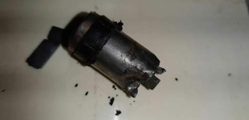

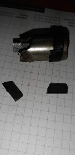

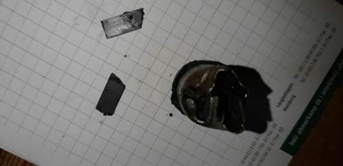

So, die Hülse ist draußen. Siehe Fotos. Hat sich ordentlich gewehrt. Natürlich wieder bestes Wetter bei mir auf dem Hof. Die ganze Zeit Sprühregen und ab und an mal ne Schauer.
Der Otternelch hatte hier die rettende Idee mit dem Treiber von außen durch das Radmutternloch. Hat gut geklappt. Morgen muss ich das Loch allerdings noch etwas säubern. Heute habe ich nur das Gröbste raus bekommen.
Den Schraubenstummel konnte ich auch gut mit einem Dremel schlitzen. Morgen muss ich mir noch einen langen Schraubenzieher bauen der dann genau in den Schlitz passt. Dann kann man auch gut Kraft anwenden. Das habe ich heute noch nicht gemacht. Ich wollte mir das Ding nicht versauen. Nochmal ordentlich WD40 drauf und ein paar Hammerschläge. Lasse ich über Nacht einwirken.
Außerdem habe ich mir heute Linksausdreher besorgt. Sollte ich also morgen den Schlitz versauen, kommen die Dinger zum Einsatz. Obwohl, Bohren wird da nicht ganz so einfach werden.
Ok, morgen gehts weiter.
Thomas

Bis hierhin hast Du es ja schon geschafft. Der Rest wird auch noch! Ich hätte trotzdem die Trommel abgenommen um Zu vermeiden das Stücke der Hülse in der Trommel verbleiben.
Der Spaß beginnt ja erst mit dem neuen Sensor und dessen Kabelverlegung.
Aber auch das bekommst Du hin!
