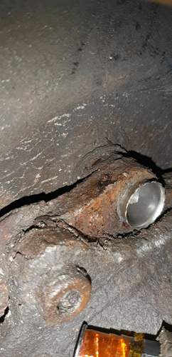

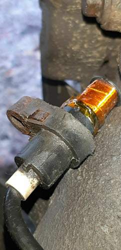

Es hat mir keine Ruhe gelassen. Also nochmal raus, Karre hochgepumpt und los. Mit etwas mehr Gewalt bewegte sich dann was. Und ich dachte schon ich hätte gewonnen. Leider konnte ich nur das Innere des Sensors raus ziehen. Seht euch die Fotos an. Die Hülse steckt noch (Wie nennt man eigentlich das Teil wo der Sensor drin steckt ???). Die dreht sich zwar aber raus bekomme ich die nicht.
Am besten man treibt die von außen. Dazu muss aber Sattel und Scheibe ab. Also Werkstatt
Die abgerissene Befestigungsschraube schaut ca 1-2mm raus. Greifen kann man die nicht. Ausbohren wird schwierig weil die Feder im Weg ist.
Es gibt schönere Tage.
Thomas

Versuch das übergebliebene Gehäuse auch mit WD40 zu behandeln und mit einer Zange drehend rauszubekommen.
Zum Schraubenstummel:
auch mit dem Ding fluten Und einwirken lassen.
Hast du guten Schweißer an der Hand?
Dann schweiß etwas kleinere Mutter als das Gewinde an und dann müsste es klappen mit dem rausdrehen.
Im schlimmsten Fall mit etwas kleinerem Bohrer als die Schraube selbst durchbohren, dann mit einem Gewindeschneider rein - da es (so wie es aussieht) kein Sackloch ist, wird der Rest beim Gewindeschneiden automatisch nach hinten rauskommen - und da hast Luft...
Viel Erfolg!
Mist. Lässt sich die überhaupt nicht rausziehen?
Das sollte das Radlager sein, wo der Sensor drinsteckt.
Wenn man mit einem Dremel an die Schraube kommt könnte man sie vielleicht schlitzen und so rausdrehen.
Das mit der Hülse ist eklig... auch mit Spitzzange keine Chance?
Der Sensor ist, zumindest jetzt, hin.
Trommel runter, dann hast Du Luft von beiden Seiten. Die Hülse sollte jetzt zumindest mit sanfter Gewalt raus gehen.
Eine Frage bleibt ja, wer hat denn die Schraube des Sensors abgerissen? Ist das bei der Handbremsaktion passiert?
Jetzt wird es zumindest eine größere Geschichte.
Die Hülse habe ich soweit mit Hammer und Schraubendreher bearbeitet, das die Hülse sich jetzt wenigstens dreht (das heist sie bewegt sich, wenn ich sie mit Hammer und Schraubendreher in eine Richtung schlage). Aber an Rausziehen ist nicht zu denken. Auch nicht mit Rohrzange und Hebel. Durch die Schraubendreherhämmerei hab ich die Hülse eher noch in die falsche Richtung gedrückt. Habe alles mit WD40 eingesprüht. Morgen letzter Versuch.
etwas auf den Schraubenstummel zu schweißen wird schwierig. Zu klein. Bohren geht wohl nur mit Winkelgetriebe da die Feder im Wege ist. Das wird noch ne Nummer!
Vielleicht ein Loch in die Schraube bohren und eine etwas übermaßige Torxnuss rein schlagen. Dann kann man ein Werkzeug zum Drehen ansetzen.

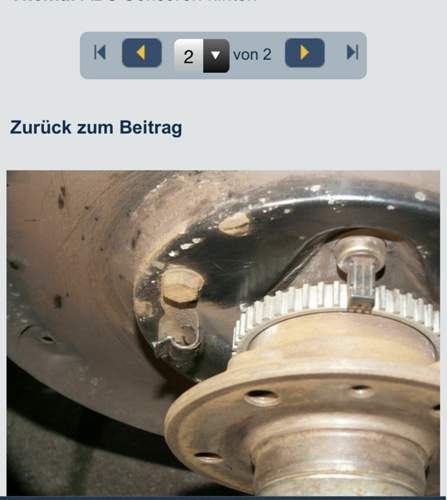

Hat vielleicht jemand mal ein Foto vom Sensor im eingebauten Zustand von außen gesehen? Da müsste man auch erkennen können ob es sich bei dem Schraubenloch um ein Sackloch handelt oder ob die Bohrung durch geht,
Thomas
@43iger schrieb am 17. Januar 2021 um 18:07:13 Uhr:
Wir rufen mal alle laut:
@Zug_Spitzer
@Zug_Spitzer , wo bist du? 🙂
In diesem Thread habe ich Fotos vom Sensor gefunden.
https://www.motor-talk.de/.../abs-sensoren-hinten-t6309956.html?...
Copyright by Zug_Spitzer
