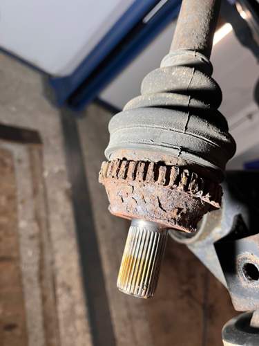

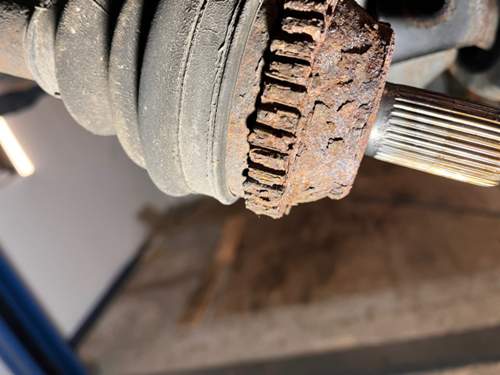

leider war die kamera nicht mit dabei, aber der abs ring sieht eher aus wie'n zahnrad aus ner installation von tingueli ...
1 riss und mehrere zähne sichtbar abgenutzt das diese schmaler sind.
sobald die neuen ringe da sind zeig ich euch die alten wenn interesse besteht :)

Die Problematik ist die Unterrostung der Ringe, die sind serienmäßig auf die Antriebswellen aufgeschrumpft und stehen daher von vornherein unter einer mechanischen Vorspannung.
Durch Korrosion, vor allem in dem kleinen Spalt zwischen Ring und Welle erhöht sich diese Spannung noch und gleichzeitig wird das Material des Rings geschwächt, bis der Ring an einer Stelle aufreisst
Die Ersatzringe werden auf die Wellen aufgeklebt, dadurch wird der Spalt zwischen Ring und Welle durch den Klebstoff verschlossen und unterrosten nicht mehr.
Man sollte deshalb beim Aufkleben explizit drauf achten, daß der Spalt unter den Ringen satt mit dem Kleber aufgefüllt ist, um erneutes Unterrosten zu verhindern! :)
Normalerweise sind gerissene ABS Ringe bereits beim Fahren deutlich vernehmbar, dazu braucht man nicht einmal zu bremsen! Das ESP System des Smarts ist ja in der Lage, Bremseingriffe selbsttätig zu initiieren, ohne daß man den Fuß auf dem Bremspedal hat! Und nachts sieht man das sogar im Scheinwerferlicht, weil die Servopumpe des ESP Systems durch ihre hohe Stromaufnahme die Bordspannung entsprechend schwanken lässt und sich dies in der Lichtausbeute der Scheinwerfer auswirkt.
In diesem Beitrag ist ein solcher Fall beschrieben, natürlich gefolgt von der unvermeidbaren Materialschlacht in einer "qualifizierten Werkstatt" in Form eines Smart-Centers! :rolleyes:
Da der ABS Zahnkranz berührungslos durch den Sensor abgetastet wird, nutz sich dort normalerweise auch nix ab außer durch Korrosion. Auf Bilder wäre ich deshalb sehr gespannt.
Themenstarteram 3. Februar 2023 um 20:38
nach langer zeit mal noch bilder von dem ABS ring...
+2
