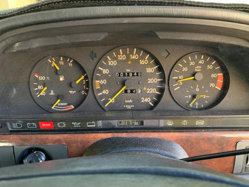

Moin,
bei meinem 200E Bj. 1995 geht die ABS Leuchte nach dem Start nicht mehr, wie gewohnt, aus.
Damit das ABS - System wieder funktioniert wäre eine möglichst kostengünstige Reparatur sehr
wünschenswert. Eventuell ist auch nur eine Sicherung durchgebrant oder hat schlechten Kontakt.
Welche Sicherung wäre das ?
Über eine Antwort freue ich mich sehr.

Beim Einschalten der Zündung wird auf die Sensoren Spannung geschickt , sollten diese nicht den vorgegebenen Widerstand aufweisen, bleibt die Warnleuchte an. Geht sie nach einem Augenblick aus, ist der Selbsttest bestanden. So jedenfalls kenne ich das. Kann man ja auch einfach nachprüfen, einfach einen Sensor abziehen, Zündung an, die Warnleuchte müsste jetzt dauernd leuchten.
Ich meine allerdings, der hintere Sensor wird nicht überwacht!
Volker
Auf die Sensoren wird KEINE SPANNUNG gelegt, im Gegenteil die Dinger erzeugen eine Spannung aber erst wenn sich die Räder drehen, die Spannung wird erfaßt und verglichen im System.
Spaß muß sein hab ich mir gesagt und einfach mal im Leerlauf bei diesem 500SEL den rechten Raddrehzahlgeber ausgesteckt. War die ABS Anlage jetzt alarmiert ? Nein, war sie nicht wie Bild zeigt.
Bei ca. 15km/h ging die Lampe dann an.
@schreyhalz
Sonst noch Fragen ?

Natürlich leuchtet die ABS Lampe und alle anderen Warnlampen nach dem Einschalten der Zündung ob ABS Radsensor ein-oder ausgesteckt ist.

Das hab ich heute mal gemacht. Zündung aus, ABS Sensor abgezogen. Nach dem Einschalten der Zündung gingen alle Lampen, wie erwartet an. Dann Motor gestartet, nur die Parkbremslampe blieb an weil sie angezogen war.

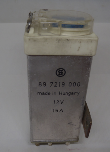

Ich hatte bis gestern dasselbe Problem. ÜSR getauscht und alles war wieder gut
@6-Zylinderfreund
Mit ÜSR würde auch ich beginnen. Das wurde dem TE aber bereits mehrfach empfohlen, er meldet sich aber nicht mehr.
