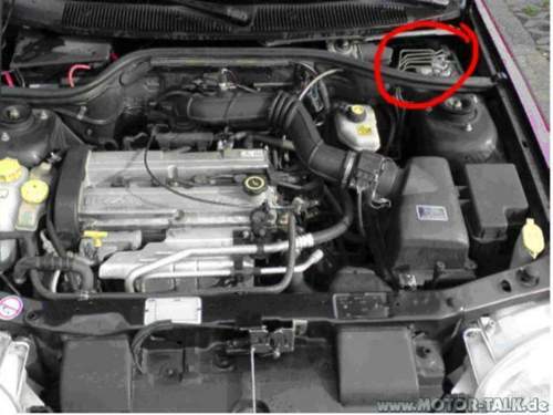

Hab noch was gefunden. Schau mal auf dem Bild, ob Deiner auch das rot eingekreiste hat
Abs
Garantiert hast du kein Riemen-ABS. Auch das normale Abs macht beim Regeln Geräusche wie ich dir schon geschrieben habe. Entweder defekter Sensor oder Massefehler durch Defekte Abs Leitung.
Hallo Passat Bär, habe mir dass Bild angesehen und nachgesehen bei mir im Essi und ich habe dieses Rot eingekreiste nicht, was heisst dass nun ??? habe ich Mechanisch oder Elektronisch ???

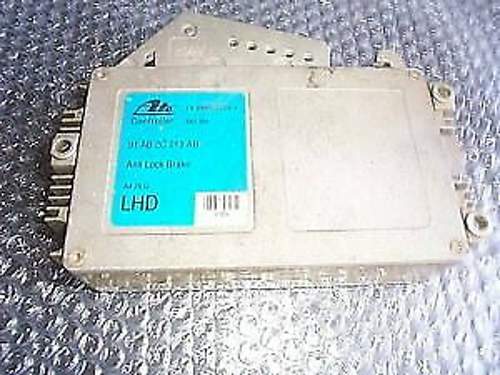

PS: Dieses habe ich da vorne drin wohl dass Steuergerät ???

Kannst du nicht lesen? Du hast ein elektronisches! Solchen Leuten wie dir kann man anscheinend nicht mehr helfen🙄🙄🙄
