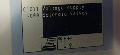

Dort waren 2 Fehler:
- Auslassventil vorne links
- Stromversorgung Magnetventil
Dann habe ich den Hydraulikblock getauscht. Der 1. Fehler ist dann
verschwunden.
Der 2. Fehler bleibt und kann nicht gelöscht werden.
Habe 3 Steuergeräte probiert, alle geben den selben Fehler.

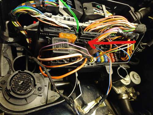

Dann am K40 den Stecker (Foto K40 002) gezogen und sieh mal einer an - der Ruhestrom ging auf 19mA runter.

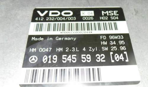

Also in der Bucht eins welches die selben Nummern hat bestellt. Foto K 40 003

K40
K40

So das MSG ist da und wie befürchtet keine Besserung. Natürlich keine Startfreigabe. die rote und grüne LED im Spiegel leuchten abwechselnd. Also wieder das alte MSG wieder eingebaut.

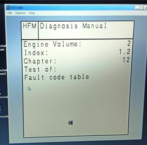

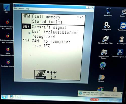

Und danach mal wieder an die Stardiagnose gefahren.

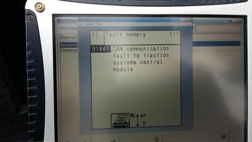

Es muss wohl am CAN Bus liegen.
Die Fehler sind:
beim Motor. HFM 067 Nockenwellensignal umplausibel und 116 CAN: kein Empfang vom IFZ
beim KI B1040 CAN-Kommunikationsfehler zum Motorsteuergerät
B1041. CAN-Kommunikationsfehler zum Traktionssystem-Steuermodul

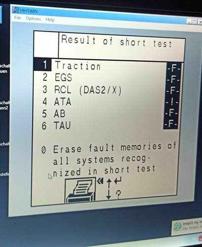

Kann man den Kurztest mal sehen?
ja klar, kommt sofort nach Feierabend :-). ca 18:30
So jetzt versuche ich noch vollständig die Vorgehensweise wiederzugeben:
Das KomfortSG ist abgeklemmt.
Stardiagnose dran, alle Fehler ausgelesen und alle fotografiert.
Dann alle gelöscht und wieder ausgelesen.
Es bleibt bei den Fehlern im KI und ABS
01
02
03
+10
die danach noch da sind hier
Ki
Ets
So 2 Probleme !?
1 Entladung durch das MSG; da der Tausch in die Hose gegangen ist, würde ich das zu "ecu" oder BBA-Hamburg schicken.

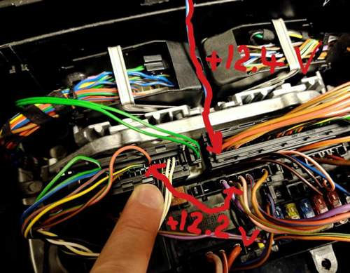

2 Das N-47-2 bekommt doch aus mehr als einem Anschluß Spannung hast du dort geprüft?; all so Spannung nicht durch gang.
Der Pin 48 bzw das Relais Rückförder-Pumpe liegt da Spannung an?
also am Anschluß 10 und 3, hab soviel gemessen, dass ich da nicht mehr sicher bin. In ca 10. Min hab ich es gemessen und melde ich
https://www.motor-talk.de/.../Attachment.html?attachmentId=718675
auf der Leitung vom Pluspunkt X12/3 liegt 12,4 V an. An der Leitung zwischen K40 und N47 2 rot/gr liegen 12,2 V an. Auf dem Foto ist das markiert
K40-4-und-n47
auf 48 also die Leitung, die Plus zum ABS Block, liegt kein Strom an
