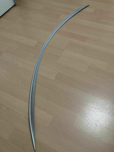

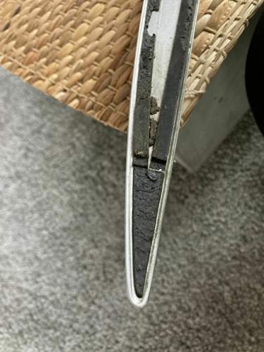

Moin,
konnte über die Suchfunktion leider keine Antwort finden. Wollte eine gebrauchte Abrisskante vom c43 wiederverwenden. Weiss jemand eventuell welches Klebeband dafür zu verwenden ist? Das alte schaut speziell hergestellt worden zu sein wegen den Dreiecken am Ende. Einfach nur sowas? =
https://www.amazon.de/.../...m_sw_r_oth_api_glt_i_9PS73RWJQD2N5WP326CE
vielleicht kann mir jemand was empfehlen. Anbei ein Bild von den alten Klebestreifen
Danke
Abrisskante von unten

Altes Klebeband entfernen. Auf dem Bild schaut es so aus als wäre eine Vertiefung vorhanden. Demzufolge muss das neue Klebeband die entsprechende Dicke besitzen. Vor dem Kleben alles reinigen und entfetten. Zu kalt sollte es auch nicht sein . Viel Erfolg

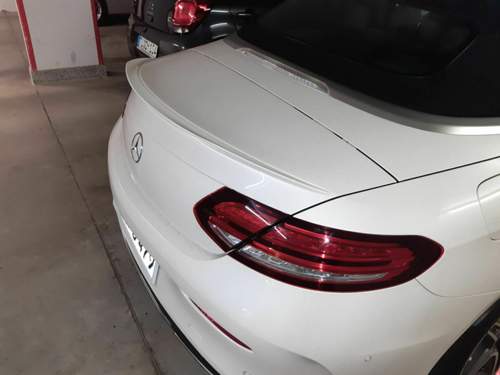

Wo ist denn die Abrisskante montiert?
War die vorher schon bei Dir montiert oder soll diese jetzt montiert werden?
Dem Foto zu folgen ist ein "normales" 3M-Hochleistungs-Doppelseitiges Klebeband verwendet worden, wie z.B. auch für die Zierleisten verwendet wird. Wenn der Untergrund jeweils sauber gereinigt ist und die alle Reste entfernt wurden dann kann man das durchaus selbst machen.
Aber mach doch mal ein Foto von der Abrisskante im Ganzen dann schaue ich mal wie diese montiert ist.
hier noch Fotos dazu. Mittlerweile gereinigt. Ist der originale c43 Spoiler habe diesen gebraucht erworben. Vom Werk ist auch so ein 3M Band montiert gewesen . Dachte nur das es irgendwo so ein passendes Klebebandset gibt. Wollte sonst aus Spass mal beim Freundlichen nachfragen. Kann jemand herausfinden ob die für das Klebebandset eine Artikelnummer haben? Muss das Teil auch noch lackieren lassen.

Hallo Kopmac400, in der Regel sollte es ein Ersatzteilset für das Klebeband geben, da das Klebeband Mindesthaltbarkeitsdatum hat. Man könnte bei MB nachfragen. Ansonsten beim Kleben zusätzlich zum Reinigen und Temperatur auch auf die Mindestanpresskraft achten. Das Klebeband wird erst bei XN richtig aktiviert. MB Kollegen können mit der 3M Andruckrolle schnell drüber rollen. Das Teil kann sich schnell verabschieden, wenn es schlecht geklebt ist.
Ok, jetzt hab ich es verstanden, es ist eine Limousine.
Ich fahr T-Modell daher konnte ich das nicht zuordnen.
