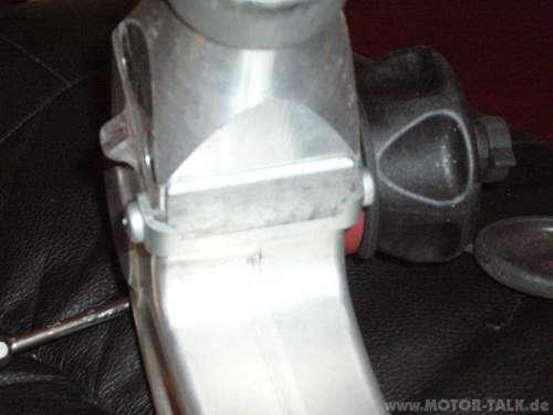

ich habe mal ne Frage,kann mir jemand sagen welchen Unterschied es gibt bei den abnehmbaren Kugelköpfen?
Es gibt einmal den 8E0 800495 und 8E0 800495A.Kennt sich damit jemand aus?Mir würde auch ein Bild vom Kugelkopf helfen,
Und zwar die Stelle wo der Kugelhals in die AHK gesteckt wird.Dort ist bei mir ein Blech angeschraubt,wenn vielleicht jemand ein Bild
machen könnte,wäre das super.Ach,ich habe einen Kugelhals mit der Endung "A",bräucht also ein Bild von der ohne.

Welches Blech meinste?? Am Hacken dran? Mach ma ein Bild. Bei mir is am Hacken kein Blech, nur unten an der AHK selber is eins, welches das Loch verschließt, wenn der Hacken nicht dran is.
Also was ich sicher weiß, ein Kumpel von mir hat auf S4 Heckstange umgebaut, und der hat nen anderen Hacken besorgt, weil der der bei seiner originalen AHK dabei war, is an der S4 Stange angestoßen.
Habe mal ein Bild davon gemacht.
Das Blech ist auf beiden Seiten geschraubt.
P1000416
ach die kleinen Häckchen meinste, ja die sind bei mir auch dran.
Also ich meine nicht die Haken,sondern das Blech was vorne angeschraubt ist.Oder meinst du das auch?
ah jetz seh ichs, das Blech meinste, das mit den Häckchen gehalten wird. Ich schau morgen noch mal bei mir nachdas i hier nix falsches erzähl.
Das wäre super,weil bei mir paßt der Kugelkopf nur wenn ich das Blech abschraube.Jetzt würde mich interessieren ob das Blech vielleicht etwas dünner ist,oder eben gar nicht da ist.Gibt irgendwie eine AHK bis Fahrgestellnummer und eine ab.Ich habe einen 1.8T 10/2001.

Mein Hacken hat die Nummer 8E0800495A und das Blech is definitiv dran. Mein A4 is BJ. 10/2003 und der Stummel passt 1A.
Soviel ich in Erfahrung bringen konnte, ist das Blech dazu da, die Kräfte aufzunehmen, damit sie nicht auf das weiche Alu übertragen werden, da sich dieses sonst ausarbeiten kann.
Mal ne andere Frage, waren die ersten 8E, we deiner 01, nicht mit einem Stahlhacken ausgestattet??
Vielleicht gehört bei dir ein Stahlhacken rein, und der wurde mal ausgetauscht, weil einer den Stahlhacken brauchen konnte (ich würde nämlich auch einen Stahlhacken brauchen, da ein Aluhacken nicht mit einem Fahrradträger kompatibel is, eben wegen dem weichen Material)
Also der Kaken paßt eigentlich auch,nur das Blech ist irgendwie zu Dick.Wenn das Blech ab ist,paßt der Haken 1A.Hat Audi die ersten Alukupplungen mit Stahlhaken ausgerüstet gehabt?Bin schon am überlegen das Blech einfach etwas zu bearbeiten.Hat vielleicht jemand einen 01 oder 02 mit abnehmbarer Kupplung,der mal ein Bild vom Haken machen kann?Das wäre super.

... aber das Blech abmachen soll man ja nicht. Ich würde mal folgendes machen: Geh mit deiner Fahrgestellnummer zu freundlichen und der kann nachschauen, was eigentlich für ein Hacken bei dir dran muß. Irgendwo muß da bei dir der Wurm drin sein. Da stimmt was nicht.
PS: Bearbeiten würde ich an der AHK gar nix, was is wenn dann da was nicht richtig hält, du merkst es nicht und verlierst den Hänger.

Soviel wie ich weiß, steht das A für Alu. Soll heißen, ohne A am End = Stahlkupplung.
