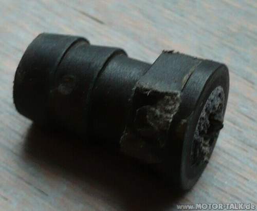

Moin,
pflichtbewußt wie ich bin, wollte ich gestern noch meinen Kühlmitteltausch durchführen.
Als ich den Ablaßstopfen aufdrehen wollte, hatte ich ihn in der Hand.
Ob ich ihn beim letzten Tausch zu fest angezogen habe - ich weiß es nicht.
Hatte das Problem auch schon mal einer von Euch? Wenn ja, wie habt Ihr den verbleibenden Rest rausbekommen, bzw. das Restgewinde gelöst?
Ich dachte mir, ich stecke (presse) einen Vielzahn-Einsatz rein und versuche das Gewinde damit zu lösen. Án einen Ausdreher hatte ich auch schon gedacht. Ein Stück Rundstab einkleben?
Da ich da nicht so viele Versuche frei habe dachte ich mir, ich frage einmal nach!

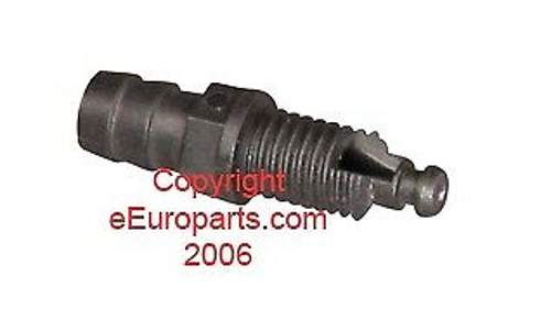

Hier ist das Teil komplett, da kann man sich auch die Funktion herleiten:
Drainagestopfen

habe mir das neue Teil jetzt mal bestellt und versuche es so wie unten im Bild dargestellt. Ist ja dann quasi wie auf dem Bild - das blanke Teil wäre dann der Kühler.
Der innensechskant geht leider nur bis zum Ende des Teils, wo man einen Schlauch draufstecken kann - danach ist es eine runde Bohrung.
Wenn ich auf Widerstand stoße, höre ich auf und mache es dann über den Kühlerschlauch.

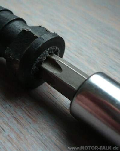

So,
konnte es nicht lassen und habe den Austausch in Angriff genommen.
Das Herausdrehen das verbliebenen Stücks war ganz einfach, man mußte keinerlei Kraft aufwenden um es mit einem Torx rauszudrehen.
