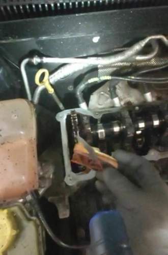

Hallo wollte heute die ventildeckeldichtung wechseln vom Fiesta 1,3 69ps da diese alt war und geölt hat.
Als ich den ventildeckel abnahm war ich fassungslos
Richtige Brocken steinig komplett alles voll.
Hab darauf mit dem Sauger alles versucht zu mindestens zu entfernen und sofort abgesaugt.
Wieder alles schön zu gemacht.
Motor gestartet Runde gedreht und sieht da Leuchte Öldruck rot.
Jetz hab ich das Auto aus und an gemacht und im Stand geht die ölleuchte aus aber ab 2000 Umdrehung geht die und und das Auto klackert.
Wie sieht’s aus würde eine Ölspülung das Problem beheben ?
Jetz im Stand läuft er ruhig nur sobald ich fahre passiert das was nicht passieren soll
Bitte um Rat
Davor lief der Wagen gut
... das sieht ziemlich Böse aus, wenn es oben so aussieht wird es auch im restlichen Motor so aussehen. Das kann man sicherlich mit einfachen Mitteln nicht in Ordnung bringen. Gebrauchte Motoren gibt es für kleines Geld, wenn man den Motor wechselt bleiben die Kosten überschaubar, und man kann die Ausgaben planen. Was man bei einem Reparaturversuch nicht kann.

War das steinige Dichtungsmasse? Das wird eine Ölspülung nicht auflösen. Eher sollte man die Ölwanne abbauen und hoffen das nur der Ansaugschnorchel von der Ölpumpe verstopft ist. Wenn nicht stellst sich die Frage was verstopft ist, und ob man es wieder freibekommt, eher wird ein anderer Motor mehr Sinn machen als den zu zerlegen und hoffen was zu finden ...

Ganz ehrlich? Ich würde da erstmal kein reiniger rein kippen. Wenn es noch schlimmer ist, ist da bestimmt der Filter dicht, evt div Siebe. Ich würde erstmal wenn überhaupt Öl wechseln inkl Filter und schauen was da für brocken raus kommen.
Dann neues Öl und Filter Verbauen dann das Zeug rein wenn überhaupt. Ich würde da aber eher wie gesagt die Öl wanne abbauen etc und richtig reinigen per Hand..
An deiner Stelle würde ich den Wagen aber zurück geben, das kann schnell den tot bedeuten.
ich denke es sind die Ventilschaftabdichtungen - dann gelangen heiße Abgas u. Ruß in den Ventilraum und verbinden das Öl mit dem Ruß zu einer relativ festen Masse - kannst mal probieren ob es sich mit Benzin auflösen läßt
Die Dichtungen kann man wechseln ist aber ein Fall für die Werkstatt.
Der Filter muß unbedingt erneuert und die Ölwanne sollte auch entfernt und gereinigt werden.
das ist umgangssprachlich Schwarzschlamm, heißt korrekt Nitratschlamm.
Öldrucklampe leuchtet und Motor klackert - heisst, du hast dich bescheißen lassen ...umgangsprachlich😁

Ich hatte kürzlich einen Fall bei mir mit einem 2.0 Diesel Kuga.
Da klapperte es auch nach meiner Rep an dem Wagen und nur wenn man bssl zügiger beschleunigt hat, kam die Öldrucklampe und er hat immer laut geklakkert.
Es stellte sich heraus das der Kettenspanner (wird mit Öl betätigt) irgendwas drinnen hat. Neuen eingebaut und er lief ohne Probleme.
Es könnte sein das dein Kettenspanner dort drinnen auch was hat das den Kolben dort blockiert.
In deinem Fall macht aber nur ein neuer Motor sinn so wie der aussieht...

Hab jetz Diesel hinzugefügt und lasse die Tage das Fahrzeug in die Werkstatt abschleppen die wollen einen Reiniger reinkippen und die Wanne abbauen und die Öllampe und Sieb reinigen
Hab ihn vorhin gestartet und hat echt laut geklackert nach 1-2 min als ich noch etwas Öl eingefüllt habe lief er wieder sauber aber auch nur für eine kurze Zeit
Also die Werkstatt hat gesagt nicht mehr starten und die haben guter Hoffnung und meinten wir werden es reinigen
